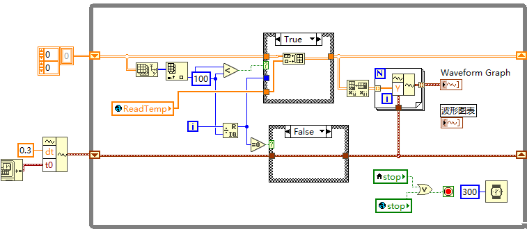

本 VI 实现固定点数、周期采集、滚动显示功能,支持用户自定义缓存点数(默认 100,可任意修改),自动保留最新 N 组数据,X 轴时间坐标随采样实时更新,波形平滑滚动。采用数组裁剪 + 动态时间轴生成,内存占用恒定、界面流畅、适配各类传感器采集与上位机监控。
各 VI 功能说明
  1. While 循环:程序主框架,持续采集、处理、刷新波形,支持停止按钮退出。
  2. 等待 (ms):设置采样周期(默认 300ms),保证时间轴精度。
  3. 采样点数量常量 N可自由修改(如 50、100、200、500),决定缓存与显示的最新数据条数。
  4. ReadTemp VI:周期采集单路温度 / 模拟量数据。
  5. 数组插入:将新数据添加到数组尾部。
  6. 数组裁剪 / 删除旧数据:当数组长度 > N 时,删除最早数据,只保留最新 N
  7. 移位寄存器:保存历史数据数组,实现循环间数据传递。
  8. 轴时间生成:根据 N 与周期自动计算时间轴,随数据更新刷新。
  9. 波形图:显示最新 N 点曲线,X 轴为动态时间,Y 轴为采集值。
  10. 停止按钮:安全退出程序。

使用注意事项
  • 修改采样点数量 N常量即可调整显示长度
  • 采样周期修改后,时间轴自动适配,无需额外设置
  • 必须保留数组裁剪逻辑,否则会造成内存上涨
  • 波形图建议使用Waveform Graph,显示更流畅
