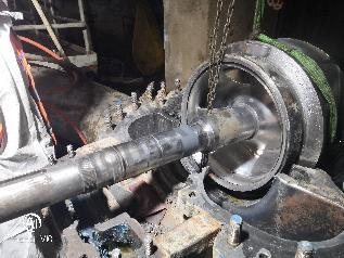

设备:安德里茨双吸中开冲浆泵
故障原因:耐磨钢套断裂,轴径直接暴露磨损

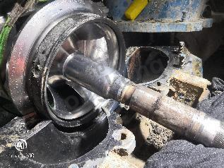

受损情况:
●轴径尺寸:Φ90mm
●磨损宽度:约50mm
●单边磨损深度:接近10mm
●定位方式:平键+顶丝
这磨损量,按传统思路基本就是换轴的节奏。但冲浆泵跟管道、电机连在一起,拆装一次两天起步,再加上新轴订货周期,停机损失扛不住。冲浆泵轴修理这事儿,难点从来不在“能不能修”,而在“修起来值不值”。

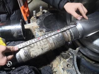

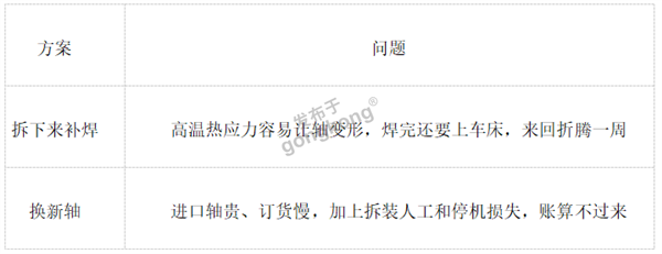

二、传统方案为啥不划算
所以现场的共识是:轴磨损能在线修,就别拆下来。

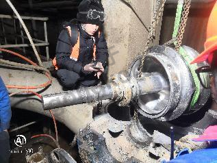

Step 3:工装确认
●提前根据未磨损基准面加工好工装
●现场用工装检测确认定位基准
●这是保证同轴度和尺寸精度的关键

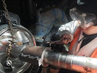

Step 6:加热固化
●常温也能固化,但加热更快
●加温还能提升材料整体性能
