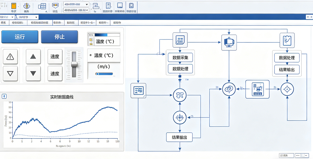

面向工业实时测控场景,采用分布式架构,以上位机、工控机、实时硬件模块构成完整系统,实现模拟量、开关量、温度、电机等多对象的采集、控制、数据处理与远程监控。系统以 LabVIEW 为开发平台,依托图形化编程、多线程调度、硬件通信、数据处理与网络传输能力,解决传统测控设备独立运行、联动性差、扩展性不足、维护成本高等问题,兼顾实时性、可靠性与易用性,可直接复用于自动化检测、过程控制、设备监控等项目。
硬件架构
系统采用分布式硬件布局,分为上位机、工控机、实时硬件三部分,接口标准化,适配性强。
上位机采用工业级计算机,负责界面交互、数据运算、存储与远程发布,配备以太网与串口接口,实现全链路通信。
工控机搭载多路数据采集模块,完成模拟量输入输出、数字量输入输出、定时器与计数器功能,对接温度传感器、直流电机、步进电机、开关信号等现场设备,支持 RS485、以太网等通信方式。
实时硬件模块搭载专用处理器与高精度采集电路,用于高实时性任务,支持微秒级定时触发,保证关键控制任务的时间确定性,独立于上位机运行,提升系统故障容错能力。
所有硬件遵循模块化设计,支持快速替换与扩展,降低现场部署与维护难度。

多任务调度
LabVIEW 原生支持多线程运行,结合优先级与执行子系统划分,实现多任务稳定调度。
将系统任务分为高实时任务、常规任务、后台任务,分别分配优先级。数据采集、电机闭环控制、超限报警等任务设为高优先级,保证响应速度;界面刷新、数据显示为常规优先级;数据存储、日志记录为后台优先级。
通过设置不同执行子系统,将界面、数据采集、仪器通信、逻辑控制分配至独立线程池,避免单线程阻塞导致整体卡顿。
采用固定周期调度、事件驱动、时间片轮转结合的方式,周期性任务按固定间隔执行,保证时序稳定;报警、故障等异步任务通过事件触发,即时响应;低优先级任务按时间片轮转运行,保证资源均衡利用。
任务间通过队列、通知器完成数据交互,避免全局变量带来的资源竞争与数据异常,提升程序稳定性。
