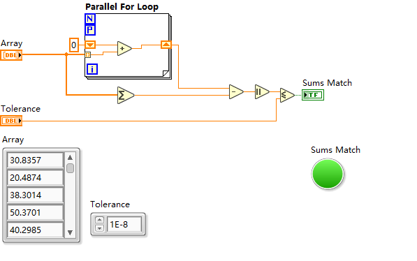

介绍LabVIEW 并行 For 循环的标量归约运算,通过移位寄存器实现数组元素并行累加,与串行数组求和函数对比验证结果一致性。LabVIEW 可识别加法等归约算子,并行执行时因运算顺序与浮点舍入可能产生微小误差,需通过容差判断结果匹配,适用于仪器批量读取等 I/O 密集型场景,大幅提升执行效率。
各 VI / 模块说明
1. 并行 For 循环(Parallel For Loop)
  • 功能:LabVIEW 2009 + 支持的并行迭代结构,可将循环任务分配给多线程并行执行,替代串行 For 循环。
  • 关键特性
    • 启用并行后新增端子(并行实例数):未接线时自动匹配本机逻辑处理器核心数,接线 - 1 使用编译时设定的全部实例,接线 0 / 不接线由系统自动分配。
    • 支持归约运算识别:当移位寄存器直接连接加法、乘法等归约算子,结果回写右移位寄存器时,LabVIEW 自动优化并行归约逻辑。
  •  VI 应用:对输入数组元素并行累加,通过移位寄存器保存运行总和,实现并行求和。
2. 加法算子(Add)
  • 功能:LabVIEW 官方认定的归约算子之一,用于标量累加运算。
  • 归约适配要求:需满足「移位寄存器输出→加法算子输入→加法输出→右移位寄存器输入」的直接连线,无中间逻辑,LabVIEW 才会识别为归约运算并优化并行执行。
  •  VI 应用:实现数组元素的并行累加,替代串行循环的逐次相加。
3. 数组元素加法(Add Array Elements)
  • 功能:LabVIEW 内置串行数组求和函数,按数组顺序逐元素相加,作为并行求和的基准参考。
  •  VI 应用:计算输入数组的串行求和结果,与并行 For 循环的归约结果做差值对比。
4. 差值与容差比较模块
  • 功能:计算并行求和与串行求和的差值,通过「小于等于」算子与设定容差(Tolerance)比较,判断结果是否匹配。
  • 关键说明:并行运算时,多线程分块求和的顺序与串行不同,浮点运算的中间结果舍入会导致微小误差,因此需通过容差(本 VI 默认 1E-8)验证近似相等,而非绝对相等。
5. 输入 / 显示控件
  • Array 数组控件:输入待求和的双精度数组,支持任意长度,适配不确定数量的运算任务(如批量电源读取)。
  • Tolerance 容差控件:设置结果匹配的允许误差,根据应用场景调整(如仪器测量可设 1E-3~1E-6)。
  • Sums Match 指示灯:显示并行与串行求和结果是否在容差范围内匹配,绿色为匹配,红色为不匹配。

  1. 归约算子识别要求:仅支持 LabVIEW 指定的归约算子(加法、乘法、自增、最大 / 最小值、与、或、异或),且必须满足「移位寄存器→算子→移位寄存器」的直接连线,中间不可插入其他逻辑,否则无法识别归约优化。
  2. 浮点误差处理:并行运算因分块顺序不同,浮点舍入会产生微小误差,必须设置合理容差,不可直接判断绝对相等。
