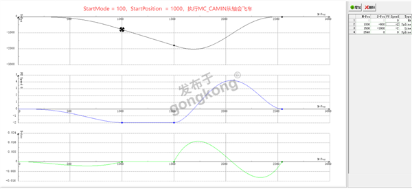

【求助】汇川EASY521凸轮飞车问题
汇川(INOVANCE)PLC 浏览:203 回复:2 收藏
历史复述者  2026-04-13 18:31
第一次用汇川EASY521做凸轮,实际测试从轴飞车,虚轴模拟测试正常,没明白啥情况,设置如下:
EASY521与合川伺服通过EtherCat通讯:
1、MC_CAMIN指令:绝对模式,StartPosition  = 100,MasterStartDistance = 1000,其他参数默认。
2、凸轮表主轴点位0 ~ 1000 ~ 1500 ~ 2540,从轴点位0 ~ -800 ~ -1800 ~ 0,(单位都是mm)
3、主轴:合川伺服Y7Smart,绝对模式+旋转模式,旋转周期2540mm,电机旋转一圈785mm。
4、从轴:合川伺服Y7Smart,绝对模式+线性模式,电机旋转一圈785mm
5、虚轴模拟测试正常;上机实测,主轴运行到1000位置,从轴立即飞车,从轴短时间飞了40多圈,最终从轴报警停车,停车时显示位置为-35000左右。
