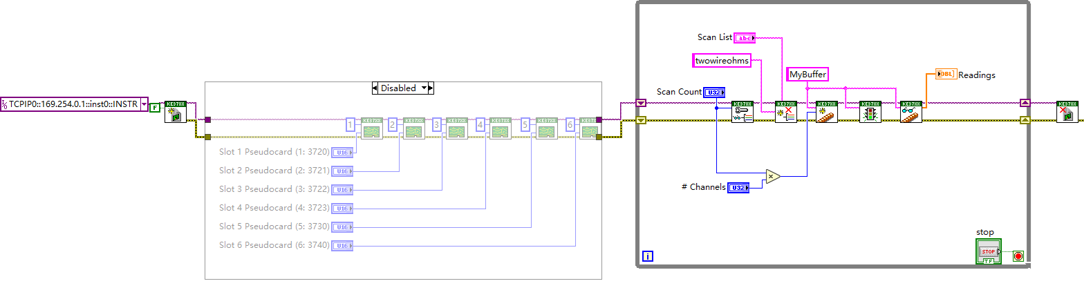

一、VI 功能逐行说明
1. ke37xx Initialize.vi
功能:仪器初始化,建立 VISA 通信,复位系统,识别插卡。
说明:所有操作的入口,必须最先调用;支持伪卡配置,用于无硬件仿真。
2. ke37xx Configure Pseudocard.vi
功能:为空槽配置伪卡(3720/3721/3723/3730/3732/3750 等)。
说明:离线开发必备,断电后伪卡失效,重启需重新设置。
3. ke37xx Configure Scan.vi
功能:配置扫描列表、测量函数、通道数、扫描次数。
说明:通道数量必须与扫描列表一致;支持 dcvolts、twowireohms、temperature 等函数。
4. Multiply
功能:计算缓冲区长度 = 通道数 × 扫描次数。
说明:保证缓冲区足够存储全部数据,避免溢出丢数。
5. ke37xx Create Measurement Buffer.vi
功能:创建数据缓冲区,命名并分配空间。
说明:3706 后台缓存数据,不占用上位机实时资源。
6. ke37xx Execute Scan.vi
功能:启动扫描,按列表自动切换通道并执行测量。
说明:继电器动作与 DMM 采样由硬件自动同步,无需延时控制。
7. ke37xx Read Measurement Buffer.vi
功能:从缓冲区读取所有扫描结果。
说明:数据按通道顺序、扫描轮次整齐排列,直接用于报表与判断。
8. ke37xx Close.vi
功能:关闭连接,释放 VISA 与继电器资源。
说明:必须执行,防止资源占用与通道未断开。
9. Simple Error Handler.vi
功能:捕获并提示通信、配置、互锁、超量程错误。
说明:快速定位接线、通道、功率、安全回路问题。
