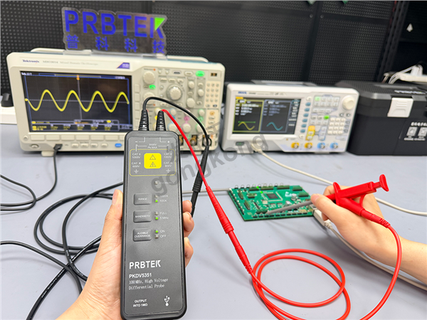

在电子测量的实操场景里,浮地电压和差分测量一直是解决非接地信号测量、抑制共模干扰的核心组合,尤其是在示波器探头采集高精度信号时,掌握这两项技术,能直接避免测量失真、保护被测设备,让数据更具参考价值。很多工程师在实操中踩坑,大多是没理清二者的关联的核心逻辑,今天就用通俗的方式,把关键知识点讲透。

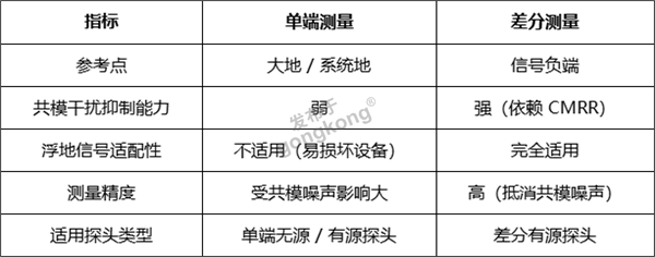

很多人会混淆浮地电压和差分测量的关系,其实一句话就能说清:浮地电压是测量对象,差分测量是测量手段,浮地电压的精准测量,必须依赖差分测量技术,单端测量根本满足不了浮地信号的测量需求,这是二者最核心的关联。
实操过程中,这几个关键注意事项一定要记牢。首先要选对差分探头,比如普科科技PKDV5000系列高频差分探头,要匹配被测信号的带宽、电压范围和共模抑制比,同时确保探头的绝缘耐压能满足浮地电位差的要求,避免探头损坏;其次要严格遵循探头接地规范,差分探头的两个输入端都不能接地,防止形成接地环路,若确实需要接地,必须通过专用接地夹连接到被测系统的参考点;测量前还要校准共模抑制比,确保在目标频率下的CMRR性能,减少测量误差;最后要避免过载测量,提前估算浮地电压的峰值,防止超出探头量程,造成设备损坏。
单端测量vs差分测量:关键指标一眼分清
