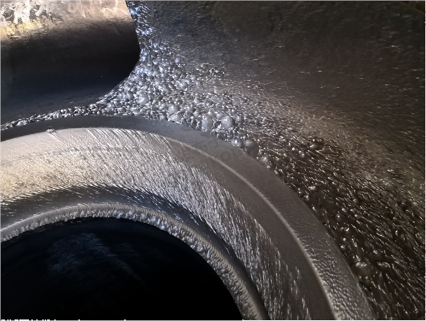

先跟大家说句实在的:脱硫泵气蚀,不是简单的“磨坏了、补一补”那么简单,它是“腐蚀+冲刷+气蚀”三重伤害叠加,这也是它难修的核心原因。
很多人可能不知道,脱硫泵运行时,叶轮高速转动,进口处压力低、出口处压力高,一旦压力差超过临界值,浆液里的水就会气化,产生密密麻麻的小气泡。这些气泡被带到高压区,会瞬间破裂,产生的冲击力跟小锤子一样,反复砸在泵壳、叶轮表面,时间长了,就会砸出一个个小坑,慢慢连成一片,最后泵壳磨穿、叶轮断裂,只能停机。
更要命的是,脱硫浆液本身就有强腐蚀性,气泡破裂后,还会加速腐蚀,相当于“一边砸、一边腐”,普通的修复方法,根本扛不住。

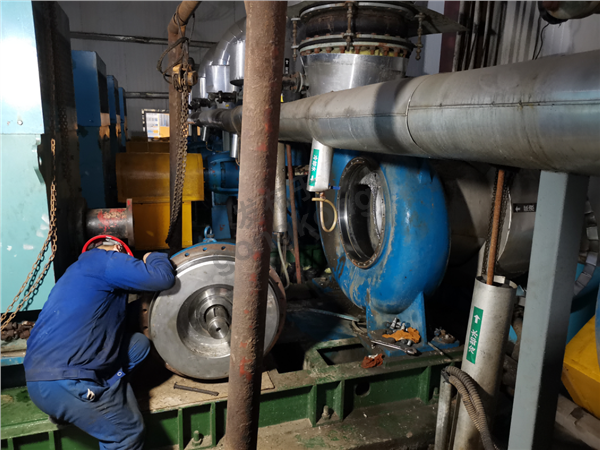

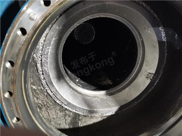

就拿前几天那个电厂的脱硫泵来说,他们的襄樊五二五LC450/635循环脱硫泵,泵壳内壁的气蚀坑最深的地方有5mm,之前补焊过一次,不到半年就漏了,这次找我,就是不想再返厂、再换件。

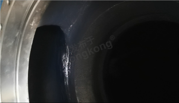

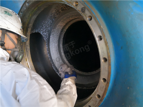

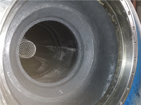

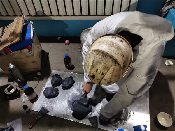

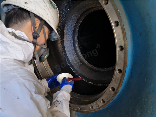

我们带着索雷材料到现场,全程在线施工,不用拆卸泵体,也不影响另一台机组运行——说个实在的,清理浆液的时候真的头疼,那些凝固在气蚀坑里的硬块,用铲刀一点点刮,手上磨出茧子都刮不干净,还得反复用无水乙醇擦好几遍,生怕有残留影响粘结;之后再用喷砂打磨,直到露出金属原色,这样才能让材料粘得更牢;然后涂一层SD3000底涂,晾干后,再用SD7400材料把气蚀坑一个个填满,反复刮压,确保没有气泡,最后再做一层整体的防护涂层,等材料固化,不到2天就完成了修复。
开机后,泵运行得特别平稳,振动值完全达标,到现在已经运行了3个多月,我特意问了那个运维兄弟,泵壳内壁一点磨损、腐蚀的痕迹都没有,他说:“哥,这次总算不用再天天担心停机了,省了十几万不说,还少挨了不少骂。”
