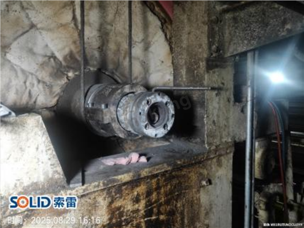

这家造纸厂的问题,出在 8# 纸机的烘缸轴上,这台设备是他们生产线的核心,一停整个工序都得停。

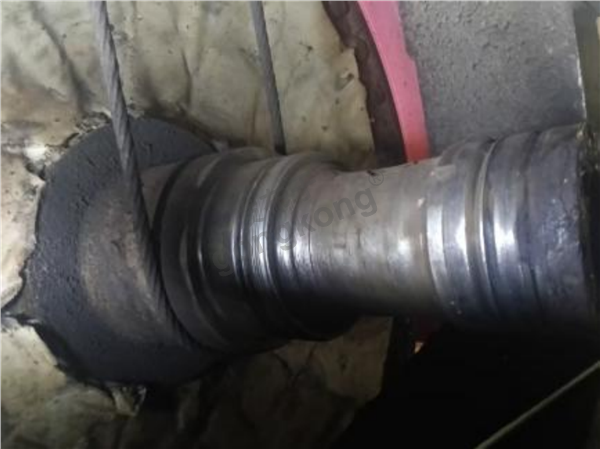

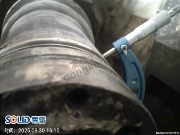

他们的师傅早就发现轴承振动越来越大,拆下来检查的瞬间,所有人都傻了:两个轴全磨坏了! 第一个尾端的轴,轴颈本来是 123mm,单边磨了 27mm,磨损宽度 122mm,这么薄的壁厚,根本不敢补焊 —— 一加热轴直接就变形了,整个轴都得废。 第二个轴更麻烦,原来装退卸套的地方后来改成了紧定套,结果轴颈磨了 7-8mm,磨损宽度 144mm,传统烘缸轴修复方法根本修不了。
他们试过打麻点、电镀应急,可磨得太深了,这些方法根本补不回尺寸,愁得好几天睡不着。
不用拆烘缸,我们现场把 27mm 的磨损补回来了

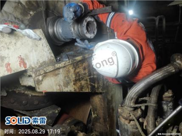

我们接到他们的需求之后,工程师带着材料和工具,当天就从淄博出发赶往现场,到了现场先测量尺寸,制定修复方案 —— 毕竟单边 27mm 的磨损,我们也是第一次见这么严重的,得想办法把尺寸补回来,还要保证配合度。

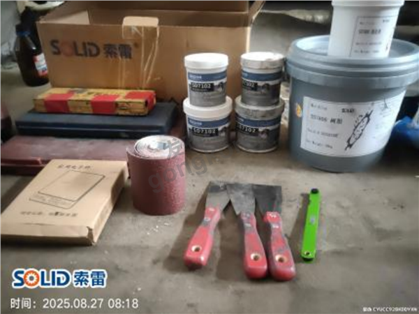

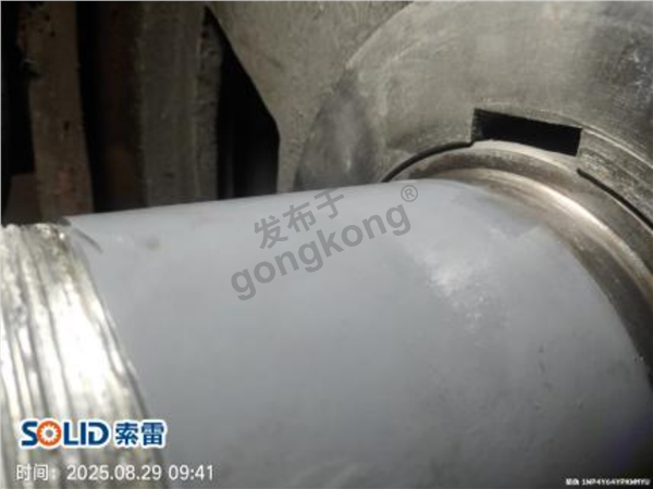

我们的方案很简单:先用 SD7800 材料打底,把磨损的大坑填上,再用 SD7102 材料做表面修复,保证尺寸精度,同时提前根据轴的尺寸定制工装,保证修复后的轴颈和原来的尺寸完全一致。
我们一共用了24小时,就把两个磨损的烘缸轴,全部修好了,他们直接就把轴承装上去,开机运行了。
