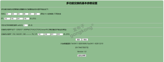

本文以S7 TCP驱动(S7A)连接1S7200smart   所需硬件:多功能交换机
用西门子S7TCP驱动来通讯,需要注意参数“S7TCP目标PLC地址”,需要填入PLC的站地址。
例:S7-200smartIP地址:192.168.1.20,多功能交换机对应转换地址为192.168.1.188
S7TCP目标PLC地址:2
多功能交换机设置参数如下

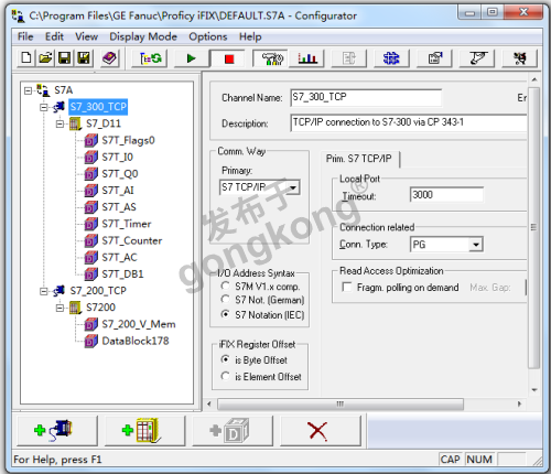

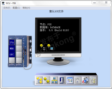

二、安装西门子S7TCP驱动程序 “S7A”;在“SCU-FIX”中配置S7A驱动;如图:
三、IFIX软件中,S7200smart的通讯配置:
1、 如下图配置,“Primary”,选择“S7 TCP/IP”;
2、 “Dest IP Address”,填入S7-200smart通讯桥接型的IP地址此处填写smart对应多功能交换机的IP“192.168.1.188”; “Tcp Port”,填入:“102”; “PLC Type”,选择:“S7300/400”;其他参数默认。

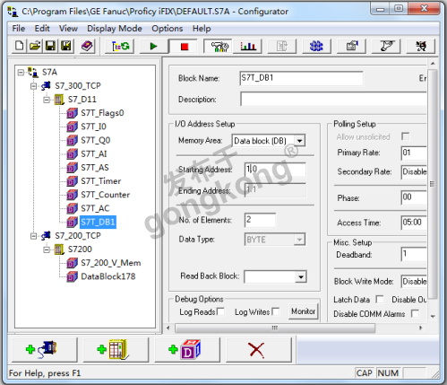

3 根据实际项目,建立各个区的变量(S7200smartV区数据对应DB1,其他区的数据相同)
