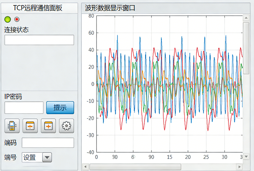

远程通信采集
该模块基于 LabVIEW 内置的 “打开 TCP 连接”“读取 TCP 数据”“关闭 TCP 连接” 三大封装函数开发,是系统远程通信的核心。使用时,在 LabVIEW 程序中配置目标 IP 地址与远程端口号,建立 TCP 客户端与服务器的连接,服务器端由实验硬件端担任,客户端为师生操作的 PC 端。
依托 TCP 协议的可靠传输特性,保障实验数据在广域网环境下传输的完整性与实时性,无丢包、错包问题。模块具备通用采集能力,仅需更换对接的传感器(如温湿度、压力、电压传感器等),即可实现不同物理量的数据采集,无需修改核心程序,适配多类型实验场景。学生端采集的实验数据可直接在 LabVIEW 前面板显示,教师端通过建立 TCP 连接,同步获取该数据,实现实验过程的远程实时监测。

以温湿度数据采集实验为典型应用场景,对系统进行实际验证。将温湿度传感器与实验箱对接,实验箱作为 TCP 服务器端,学生端 LabVIEW 程序配置对应 IP 与端口号,建立 TCP 连接后,传感器持续采集室内温湿度数据,通过 TCP/IP 协议实现远程无线传输。
LabVIEW 系统实时读取传输数据,并以波形图形式在前面板可视化展示,横坐标为采集时间,纵坐标为温湿度幅值,实验过程中温度稳定在 21℃,湿度稳定在 61% rh,波形无明显失真,数据传输延迟低于 0.5s,满足实时监测需求。采集的温湿度数据同步自动保存至 Excel 文件,文件数据与波形图显示完全一致,数据无缺失、无错误。
