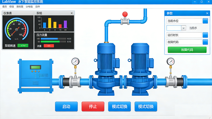

上位机以 LabVIEW 2015 为开发平台,搭配 DSC 模块实现 Modbus RTU 协议的标准化调用,核心功能围绕数据采集显示设备远程控制展开:通过 Modbus 功能码指令向下位机 PLC 发送查询与控制指令,实时读取 PLC 采集的深度计、高度计、温湿度、油量、球阀开度等数字与模拟量数据,并以数值、百分比等形式直观显示;同时向 PLC 发送开关量指令,实现水下摄像机、照明灯、云台、液压电机、电磁阀等设备的启停、通断控制,以及照明灯的亮度调节。

  3. 数据处理与显示:LabVIEW 内置丰富的数值处理函数,可快速完成 “数组 - 簇” 转换、数据解包、ASCII 码转实数等操作,将 PLC 采集的原始数据转换为工程上可直接读取的物理量。在前面板设计中,通过仪表盘、数值显示框、滑动条等控件,将泵组状态参数按功能分区展示,同时支持参数的实时刷新,让操作人员直观掌握设备运行状态。
  4. 人机界面设计:LabVIEW 的前面板支持多界面切换与自定义布局,本系统设计主界面、通信设置、设备架构三个交互界面。主界面按 “下位机信息”“测控舱状态”“泵橇块状态”“设备控制” 划分功能区,各区域控件布局简洁,操作逻辑贴合工业现场需求;设备控制区采用按钮、旋钮等可视化控件,实现设备的一键操控,降低了操作人员的学习成本。

系统启动后,首先进入通信设置界面完成串口端口号选择,点击运行后程序自动初始化串口;初始化成功则调用 Modbus 子 VI,向上位机发送数据查询指令,同时监听下位机的响应数据;数据接收后,通过 LabVIEW 数据处理函数完成解析与转换,在前面板对应区域显示;操作人员通过设备控制区控件发送操控指令,程序将指令转换为 Modbus RTU 协议指令,通过串口传输至 PLC,实现设备控制;整个过程通过 While 循环持续执行,直至操作人员关闭程序,系统自动调用关闭 VI,完成串口释放与程序退出。
