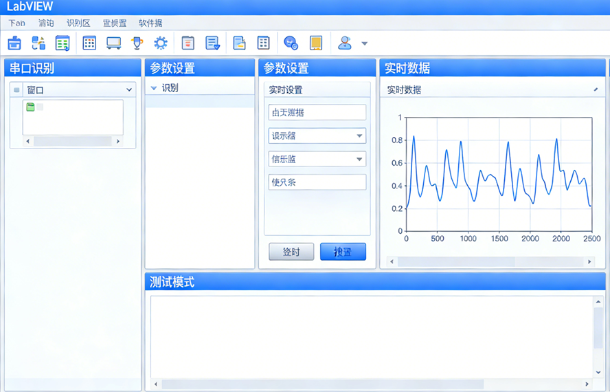

串口适配是测试系统通用化的关键,该模块基于 LabVIEW 的 “串口查找资源函数” 与属性节点开发,实现多串口的自动扫描、匹配与存储。程序首先初始化串口汇总变量,通过函数扫描 PC 机已识别的所有串口并存储;随后向各串口发送协议测试指令,将有正确反馈的串口判定为与硬件匹配的有效串口,同时将其从汇总变量中剔除,缩短后续识别时间;最后通过 LabVIEW 的数据库操作函数,将有效串口与对应硬件的匹配关系写入 Access 数据库,便于后续测试直接调用,彻底解决传统测试中人工配置串口的繁琐问题,支持不同测试仪表、传感器的即插即用。
参数设置模块
基于 LabVIEW 的 “数据库连接” 函数与子界面调用功能设计,实现测试参数的可视化设置、保存与读取。用户在 LabVIEW 主界面触发参数设置指令后,程序自动调用参数设置子界面,同时从 Access 数据库中读取前期保存的测试参数,并在界面控件中实时显示;用户可根据测试需求修改电机运行时间、供电电压、负载扭矩等级等参数,点击保存后,程序通过条件结构判定修改指令,将新参数更新至数据库并同步至测试控制逻辑,确保参数设置的准确性和可追溯性。模块还设计了参数校验逻辑,对超出硬件量程的参数进行弹窗提示,避免错误参数导致的硬件损坏。
数据实时测控
该模块是系统的核心测试环节,基于 Modbus 串口通信协议开发,实现 LabVIEW 与下位机硬件的指令交互和数据采集。程序通过串口向下位机发送控制指令,实时调节可编程电源的输出电压和磁粉制动器的加载电流,模拟直流电机不同的运行工况;同时持续读取扭矩转速仪表、电流电压检测模块的反馈数据,对原始数据进行解析、滤波,提取有效测试参数。
利用 LabVIEW 的波形图控件,将电压、电流、扭矩、转速等参数以实时曲线的形式动态显示,直观反映电机在测试过程中的性能变化;通过定时采集机制,将数据按时间戳存储,保障数据的连续性和完整性,采集频率可根据测试需求在 LabVIEW 程序中灵活调整。
数据记录存储
结合 LabVIEW 的文件 I/O 函数和数据库操作功能,实现测试数据的双重存储。一方面,测试过程中的实时数据按 CSV 格式自动保存至本地文件,支持数据的离线查看和 Excel 导入分析;另一方面,将测试关键参数(如测试模式、电机型号、工况参数、性能极值、测试时间)写入 Access 数据库,实现数据的分类管理和快速检索。同时,LabVIEW 程序支持测试曲线的导出和打印,满足测试报告编制的需求。
系统测试应用
基于上述设计搭建的测试系统,可实现直流电机 8 种组合模式的运行跑合测试,覆盖空载、轻载、重载、变压、变载等典型工况。测试时,用户仅需完成硬件连接,通过 LabVIEW 主界面点击 “串口自检”,系统自动完成硬件适配,随后选择测试模式、确认参数并启动测试,全程无需人工干预,测试完成后系统自动停止并保存所有数据。
实际测试应用表明,系统可稳定实现多参数的实时采集与曲线记录,串口识别准确率 100%,数据采集无延迟、无丢失,测试结果的重复性和一致性良好;LabVIEW 的图形化界面操作简单,模块化程序架构便于后期根据测试需求新增测试模式、扩展硬件接口,可适配不同规格、不同型号直流电机的性能测试,通用化程度高。
