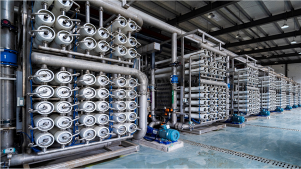

去年在参与山东某工业园区的海水淡化项目时,我们遇到了一个典型的混合控制系统改造难题。业主原有的过滤膜生产线采用罗克韦尔变频器驱动多个高压泵,但新上的西门子1200 PLC需要统一管理包括反冲洗、加药和膜压在内的全部工序。问题在于,这两套设备分别基于疆鸿智能DeviceNet和PROFINET协议,彼此无法直接对话。
项目现场的情况很直接:四台罗克韦尔PowerFlex 525变频器通过DeviceNet总线控制膜组进水压力,而新建的中控系统是基于西门子生态的,必须用PROFINET做主站。如果全部更换变频器,成本接近六位数,周期也无法满足业主的投产要求。
