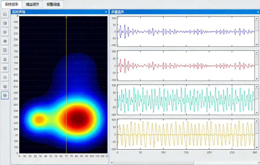

关键技术实现
多通道同步采集
利用 LabVIEW 的 NI-DAQmx 驱动库,将麦克风阵列 30 个通道绑定至同一采样时钟,确保声学信号时间戳同步。通过 TCP/IP 协议建立与光学相机的通信,采用 IMAQ 模块实现图像帧捕获,通过硬件触发机制保证声信号与图像的时间对齐。
采集模块支持麦克风增益(0~30dB)与截止频率可调,全通道工作模式下最高采集频率达 12kHz,通过 DMA 直接内存访问方式避免数据丢失,时域信号波形实时显示于前面板,支持数据保存与离线分析。
延迟求和波束形成
在 LabVIEW 中实现延迟求和波束形成算法,通过空间时延补偿与信号叠加增强声源指向性。算法核心流程:
  1. 计算各麦克风阵元相对阵列中心的时延值,基于近场球面波模型补偿信号传播差异;
  2. 对多通道信号进行滤波与延迟处理,按位求和得到混合信号;
  3. 计算信号功率峰值对应的空间坐标,确定声源位置。
通过 LabVIEW 的数学运算库优化算法执行效率,将单次定位计算时间控制在 10ms 内,满足实时成像需求。算法支持波束平均方式切换,线性平均适用于静态声源,指数平均更适配动态跟踪场景。
声像融合成像
构建声源与光学成像映射模型,将声场强度分布映射至图像像素坐标系。通过 Alpha 透明算法实现声场图与背景图像合成,在 LabVIEW 中编写 RGB 分量混合程序,透明度系数(0~1)可通过前面板实时调节。
声场强度采用色彩分级显示,红色表示声压最高区域,蓝色表示最低区域,像素点与实际物理尺寸映射关系为 1 像素 = 0.25cm,确保定位精度。合成图像实时刷新显示,支持截图保存与视频录制,便于故障追溯。
实验验证与优化
参数优化实验
通过多组实验确定最优参数配置:阈值设为 46dB 时可有效滤除环境噪声,麦克风增益调至 30dB 时定位误差最小(≤2.5mm)。不同转速实验表明,轴承转速≥450rpm 时,声压信号强度稳定,定位效果最佳;转速低于 150rpm 时,可通过增大增益补偿信号强度。
动态性能验证
模拟列车运行场景,对运动速度 0.4~1.6m/s 的滚动轴承进行检测。结果显示,系统采用指数平均波束处理方式时,动态定位误差≤19.5mm,满足轨旁检测要求。成像延迟稳定在 30~50ms,可实时跟踪声源移动轨迹。
抗干扰优化
在 LabVIEW 中集成带通滤波模块,滤除 50Hz 工频干扰与高频噪声;通过设置合理阈值区间,抑制多声源混淆问题。实验表明,在工业环境噪声背景下,系统仍能准确识别轴承声源,定位误差无明显增大。
