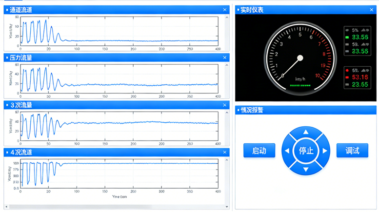

复杂工况下的液压驱动系统需精准采集压力、流量参数,传统人工手持仪器测试效率低、误差大,缺乏自动化监测与预警能力,选用 LabVIEW 搭建模块化测试平台,满足多工况下的高精度数据采集与实时监控需求。
架构设计
采用 “传感器 + 数据采集卡 + LabVIEW 上位机” 架构,整合 DAQmx 驱动与自定义算法库,分层实现信号采集、数据转换、分析处理、阈值预警与存储导出,支持压力、流量多参数同步采集,适配液压系统多测试点部署。
多参同步采集
依托 LabVIEW 数据流编程特性,通过 USB-DAQ 采集卡实现 4 通道并行采集,压力传感器输出 0~10V 信号、流量传感器输出 0~5V 信号,采样率 100Hz12 位采样精度,通道间无干扰,同步捕获前桥、后桥及回油路的压力与流量数据,覆盖空载、满载、不同速度等多工况。
数据精准转换
内置定制化转换算法,压力按 0.25V/MPa、流量按 0.0128V/L/min 系数换算,结合均值滤波处理剔除振动干扰,压力测试精度达 96.61%,流量测试精度 96.2%,数据波动幅度较人工测试降低 40%,有效规避读数与仪器量程误差。
可视化交互
通过 LabVIEW 前面板搭建直观操作界面,集成波形图实时显示参数变化趋势、指针仪表反馈瞬时值,配置布尔指示灯实现阈值预警,支持工况选择、油门大小、载荷状态等参数手动输入,操作逻辑清晰,无需专业编程基础即可上手。
阈值预警机制
基于 LabVIEW 条件判断函数,预设压力 42MPa、流量 264L/min 等安全阈值,当采集数据超出范围时,对应通道指示灯闪烁报警,同时触发系统记录异常时间点与参数值,形成故障溯源依据,提升液压系统运行安全性。
数据存储导出
采用文件 I/O 函数实现数据自动存储,按工况分类生成结构化文本文件,捆绑存储时间戳、测试参数、工况信息,支持多维度数据检索与导出,满足后续性能分析与工艺优化需求,数据存储无丢失、可追溯。
应用成效
测试效率较人工方式提升 3 倍,人为误差降低 80%,实现 7×24 小时连续稳定运行,适配复杂地形下的液压系统测试场景,模块化设计支持传感器数量与测试参数灵活扩展,可直接复用至同类液压驱动设备测试。
核心优势
图形化编程缩短 50% 开发周期,多通道并行架构适配多参数同步采集,内置算法保障高精度数据处理,可视化界面降低操作门槛,阈值预警与数据追溯功能完善,充分契合液压系统测试的高可靠、高灵活需求。
