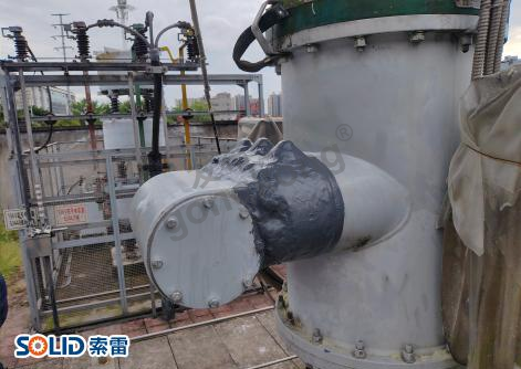

本次修复的是四川某光能自备110KV变电站GIS开关气室,该变电站承担光伏玻璃生产线供电任务,设备已运行十余年,是典型的老旧设备110KVGIS漏气场景。
现场勘查:气室法兰盘有多处结合缝,共检测出5处漏点,3处为螺栓位置,2处在接线柱位置,设备运行压力维持在0.35-0.42MP,漏气量大,需每2-3天补充一次SF6气体,且设备无法停机,对GIS堵漏材料和施工工艺要求极高。

该设备运行十余年,法兰结合面、螺栓接口因环境侵蚀和震动出现老化,密封性能下降,传统材料只能临时封堵,易因材料老化、螺栓松动再次出现110KVGIS漏气。
解决方法:依托索雷碳纳米聚合物材料“粘结+加固”双重特性,实现长效根治。该材料抗腐蚀、抗老化,可抵御SF6气体和湿气侵蚀,使用寿命远超传统材料;漏点封堵后,用其整体涂覆法兰结合面和螺栓部位,既能封堵细微漏点,又能固定松动螺栓,从根源杜绝复漏。

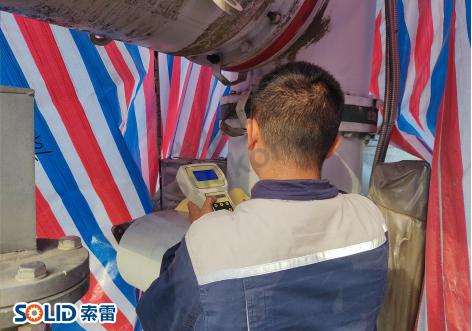

1. 勘查定位:用泡沫水+气体检测仪精准定位所有漏点并标记;

4. 材料封堵:先涂覆材料SD2240封堵固化形成防护层,再用SD7111C材料强化密封;
5. 检测验收:多角度检测,观察48小时无漏点即完成修复。

本次四川光能案例全程无停机、无复漏,验收后设备运行稳定,彻底解决运维顾虑。无论是老旧设备还是新设备密封失效,索雷碳纳米聚合物材料都能提供针对性解决方案,让110KVGIS堵漏更高效省心。
