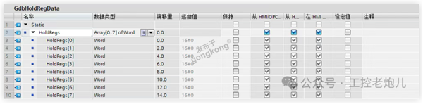

添加一个 DB 块 GdbHoldRegData,作为保持型数据缓冲区。如下图:

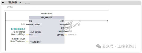

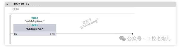

添加一个 FB MbTcpServer,连接以上定义的数据块参数。如下图:
在主程序 OB1 中调用 FB MbTcpServer。如下图:

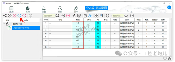

四、配置 Modbus TCP Client

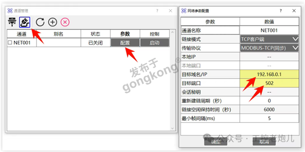

用 MThings 作为 Modbus TCP 客户端即主站进行测试。
添加通信通道。如下图:

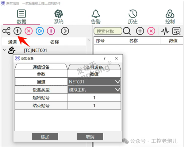

添加客户端即主站设备。如下图:
添加通信数据条目。如下图:
和 PLC 中定义的通信缓冲区数据地址对应。如下图:
五、测试

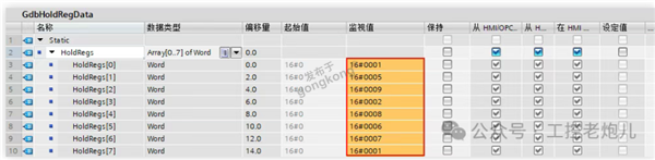

在线并监视通信数据。
PLC 端数据:
MThings 端数据:
