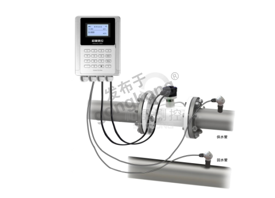

超声波流量计的安装方法直接影响测量精度与设备稳定性,科学规范的操作是发挥其非接触式测量优势的核心前提。青岛和晟HSC超声波流量计以贴合实操需求的设计,让安装流程更便捷,同时保障了长期测量的可靠性。

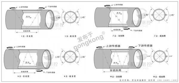

安装方式匹配:小管径(DN20~DN300)优先采用V法安装,大管径(DN300以上)选用Z法安装,青岛和晟HSC系列配套详细安装示意图,明确不同管径的安装间距与角度要求。
耦合剂正确使用:根据介质温度选择适配耦合剂,均匀涂抹且无气泡残留,青岛和晟提供专用耦合剂适配方案,保障声波传导顺畅。
