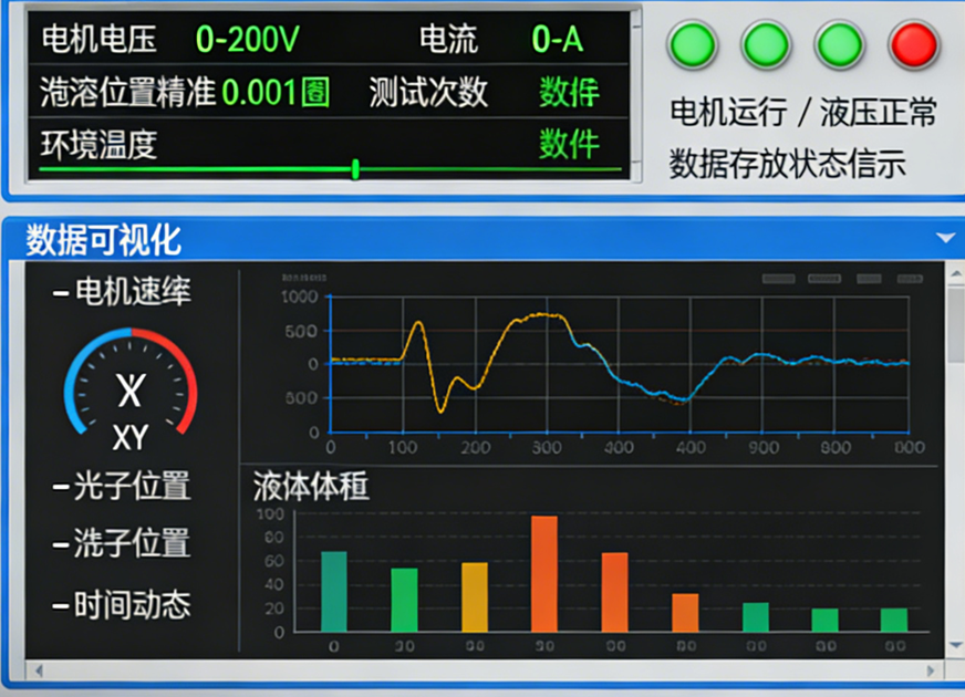

(二)LabVIEW功能模块
LabVIEW 作为系统 “大脑,通过图形化编程实现多维度功能,核心模块如下:
  1. 智能控制模块:基于条件结构与 While 循环,开发智能化复位、智能液压泵、推靠 / 收缩 PACKER、测压取样、往复抽吸 5 大核心模式。例如,智能复位模式通过电流阈值判断(过流保护)与位移圈数闭环控制,自动修正丝杠累计偏差,避免电机高负载运行后的定位误差;液压泵模式通过实时监测电机电流(推靠 / 收缩电流阈值 1.8A),自动完成 PACKER 升降动作,无需人工干预。
  2. 实时数据采集与可视化模块:利用 VISA 串口配置、数据读取函数,同步采集电机电压(0-200V)、电流(0-2A)、转速(0-3500RPM)、活塞位置(精度 0.25 圈)等关键参数;通过 XY 波形图、数值控件、滑动杆组件,实时展示电机转速 - 电流曲线、活塞位移动态变化、电磁阀开关状态,支持计时 / 倒计时可视化,让工程师直观掌握设备运行状态。
  3. 数据存储与追溯模块:通过 LabVIEW 与 Excel 的联动函数,自动保存活塞位置、电机工况、测试次数等数据,支持 “上电一键调取历史数据” 功能,实现测试过程可追溯;数据采样频率达 100Hz,确保高频动态过程无数据丢失。
  4. 故障诊断与保护模块:集成电流过流检测、压力超限(22MPa 溢流阀联动)、通信中断报警功能,通过布尔常量与逻辑判断,当参数超出阈值时自动触发电机停止、电磁阀断电等保护动作,提升系统鲁棒性。

  1. 图形化编程高效开发:无需复杂代码编写,通过拖拽组件(波形图、控件、函数库)快速搭建控制逻辑,开发周期缩短 40% 以上,解决传统 DSP 平台二次开发难的问题;
  2. 多维度数据融合处理:同步处理位置、电流、电压、压力等多类型数据,支持实时计算与趋势分析,例如通过电机空载 / 满载电流差异(空载≈0.1A,满载≈1.6A),快速判断液压系统工作状态;
  3. 高扩展性与兼容性:通过修改 RS-485 通信协议参数,可快速适配不同功率电机(500W-1500W)、不同通道电磁阀的测井仪器,无需重构硬件架构;
  4. 人机交互直观便捷:自定义前面板集成模式选择、参数设置、状态显示、数据保存等功能,按钮颜色(绿色运行 / 灰色待机)直观反馈设备状态,操作门槛低,工程师可快速上手。
