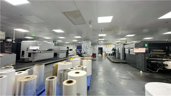

 一、工厂需求与挑战
在印刷行业,进料与供纸系统的精度与稳定性直接决定了印刷质量与生产效率。传统系统常面临以下问题:PLC与多种现场设备(伺服、传感器、视觉系统)因协议不一而难以直接通讯,布线复杂,实时数据交换效率低,且难以实现±0.5mm的高精度同步控制。尤其当核心控制器采用罗克韦尔(Rockwell)PLC(支持ETHERNET/IP协议),而高动态响应的伺服驱动器、光电传感器等设备普遍采用ETHERCAT协议时,协议转换成为实现一体化控制的关键。

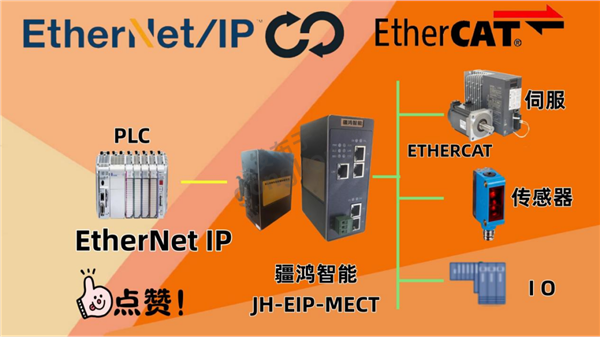

1. 网关连接方式与网络拓扑
网关在本系统中充当“协议翻译器”与数据枢纽。其网络拓扑设计如下:
- 上位侧:网关配置为ETHERNET/IP从站,通过标准以太网电缆接入工厂局域网,与罗克韦尔PLC建立连接。PLC视网关为一个智能I/O设备,可直接通过CIP协议进行数据读写。
- 下位侧:网关作为ETHERCAT主站,通过ETHERCAT现场总线(通常使用RJ45或E-bus接口)串联连接各伺服驱动器、光电传感器及视觉系统从站设备。ETHERCAT的菊花链拓扑极大地简化了布线。
拓扑图示意:
[罗克韦尔PLC] ---(以太网,ETHERNET/IP)--- [协议网关] ---(ETHERCAT总线)--- [伺服驱动器1] --- [伺服驱动器2] --- [光电传感器] --- [视觉系统]
