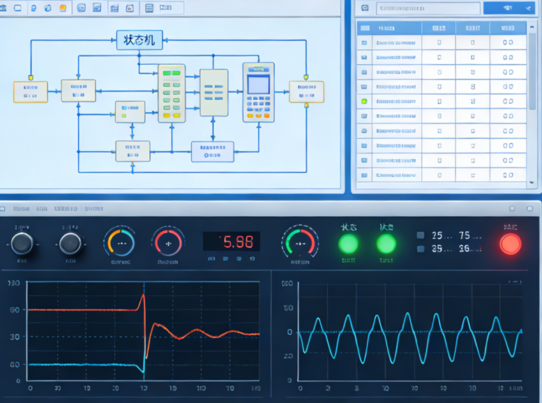

随着智能电网向数字化、模块化方向升级,继电保护装置的型号迭代加速,传统测试系统存在兼容性差、手动操作繁琐、数据追溯难等问题。某电力设备检测中心需构建一套适配多厂家、多类型继电保护装置(含线路保护、变压器保护、母线保护等)的测试系统,核心需求包括:支持 168 路模拟信号同步输出、测试流程自动化率≥95%、数据测量不确定度≤0.023%,同时满足跨平台数据共享与合规性报告生成要求。LabVIEW 作为核心开发环境,在数据采集环节实现了从信号接入到数字化处理的全流程精准管控,其功能细节如下:

LabVIEW 的模块化编程特性的核心体现,实现测试方案的快速定制与灵活适配:
  1. 继电保护装置数据模型的可视化构建
    • 通过 LabVIEW 的 “簇” 数据类型,将继电保护装置的关键参数(额定电压、额定电流、动作时限、故障类型阈值等)封装为结构化数据模型,支持 Excel 表格导入导出,可快速适配线路保护、变压器保护等不同类型装置的参数配置,模型更新无需重构测试程序。
  2. 测试流程的拖拽式编排
    • 利用 LabVIEW 的 “状态机” 编程架构,搭建测试方案开发模块,将 “故障类型选择”“测试参数设置”“信号输出”“数据采集”“结果判断” 等步骤封装为独立状态模块,用户可通过界面拖拽模块并设置执行顺序,生成自定义测试流程(如单相接地故障、三相短路故障、过载故障的组合测试)。
    • 支持测试步骤的条件分支与循环逻辑配置,例如通过 LabVIEW 的 “条件结构” VI 设置 “若动作时间≤0.1s 则判定合格,否则执行二次测试” 的逻辑,满足不同继电保护装置的测试规程要求。
  3. 测试参数的动态调用与实时修改
    • 二次开发层通过 LabVIEW 的 “数据库连接” VI(LabSQL 工具包),从数据层调用历史测试参数、装置型号对应的标准参数,自动生成初始测试方案;用户可通过前面板的旋钮、下拉菜单实时修改故障类型(单相接地、两相短路、三相短路等)、故障发生时刻、故障持续时间等参数,修改后实时同步至测试仪,无需重启系统,测试方案调整响应时间≤200ms。

  1. 实时数据显示与动态分析
    • 多维度数据可视化:通过 LabVIEW 的波形图表、数值指示器、LED 状态灯等控件,实时展示采集的电压 / 电流波形、测试参数、装置动作状态(未动作 / 动作 / 误动作),波形图表支持缩放、平移、峰值标注,便于测试人员实时监控测试过程。
    • 关键指标自动计算:调用 LabVIEW 的 “波形测量” VI,自动计算工频变化量(ΔV、ΔI)、动作时间(从故障发生到装置动作的时间差,测量精度≤0.01ms)、动作电流 / 电压幅值等核心指标,计算结果与预设阈值实时比对,自动判定测试合格与否。
