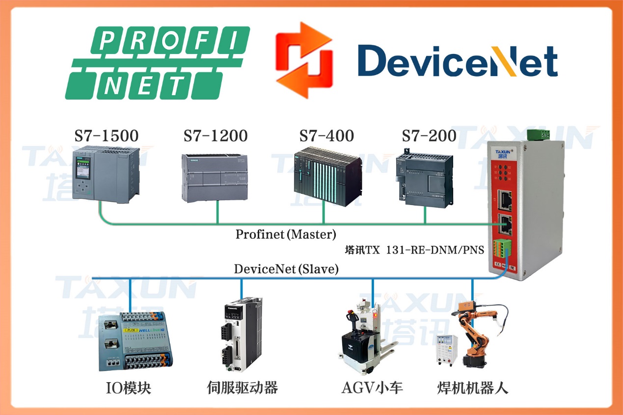

某新能源科技有限公司专注于动力电池电芯及模组的研发与生产,其新建的方形动力电池装配流水线面临着设备协议不兼容的关键问题。该生产线核心控制单元采用西门子 1200 系列 PLC,需实时采集电池极片对齐检测、电芯定位、模组装配到位确认等关键工位的传感器数据。而现场选用的检测设备为劳易测 LEUZE PRK55 系列光电传感器,该传感器默认通讯协议为 DeviceNet,与西门子 1200 PLC 支持的 ProfiNet 协议无法直接通信。若更换传感器或 PLC,将导致设备成本大幅增加且延误生产工期。为解决这一协议互通难题,项目最终选用塔讯品牌的TX 131-RE-DNM/PNS型号协议转换网关,通过其 DeviceNet 主站与 ProfiNet 从站的双重角色,搭建起两大设备间的通信桥梁。
二、 核心设备清单
1.协议转换网关:塔讯 TX 131-RE-DNM/PNS,支持 DeviceNet 主站与ProfiNet从站模式切换,兼容工业级环境,数据传输延迟≤10ms,满足生产线实时性要求。

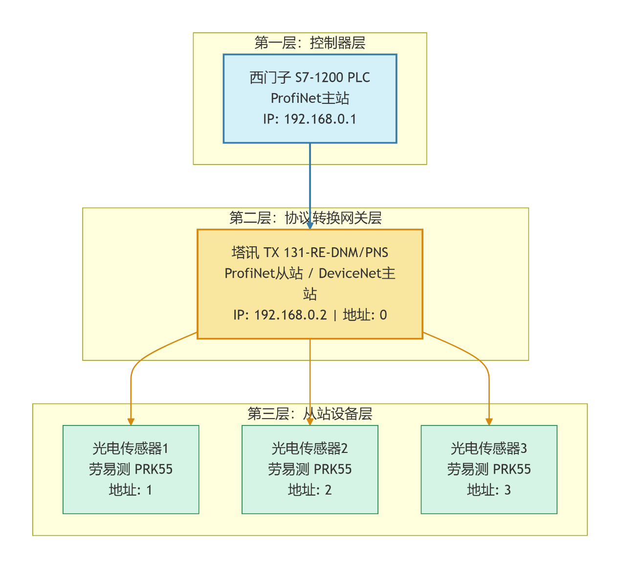

(一) 硬件连接部署

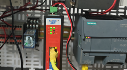

1.ProfiNet 网络连接:西门子 S7-1214C PLC 的ProfiNet以太网口通过工业以太网线连接至 SCALANCE XB005 交换机,塔讯TX 131-RE-DNM/PNS智能网关 ProfiNet 从站以太网口同样接入该交换机,组成 ProfiNet 星型网络。为保障网络稳定性,为 PLC 分配固定 IP 地址 192.168.0.1,网关分配 IP 地址 192.168.0.2,子网掩码统一设置为 255.255.255.0
2.DeviceNet 网络连接:将塔讯TX 131-RE-DNM/PNS工业级协议转换网关 DeviceNet主站接口通过专用屏蔽电缆,与 4 台劳易测 LEUZE PRK55 光电传感器的DeviceNet接口串联。在总线两端安装 120Ω 终端电阻,防止信号反射。传感器地址分别设置为 1、2、3、4,网关作为主站地址设为 0,总线波特率统一配置为 500kbps。
3.供电配置:所有设备采用 24V 直流稳压电源供电,网关与 PLC 共用一路电源,传感器单独分配一路电源,避免供电干扰。

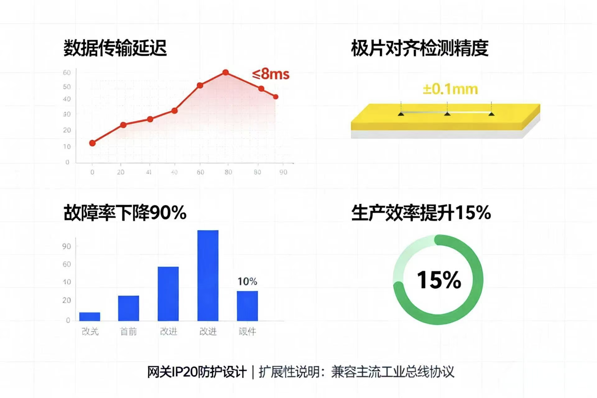

该方案实施后,生产线设备通信稳定性显著提升。塔讯TX 131-RE-DNM/PNS工业智能网关实现了DeviceNet与ProfiNet协议的无缝转换,数据传输延迟稳定在 8ms 以内,满足动力电池生产的实时控制需求。劳易测光电传感器的检测数据精准传输至西门子 PLC,极片对齐检测精度达到 ±0.1mm,完全符合生产工艺要求。
运行三个月以来,设备无一次通信故障,较之前的临时解决方案,生产线故障率下降 90%,生产效率提升 15%。同时,网关的工业级防护设计(IP20)适配车间高温、粉尘环境,无需额外维护。该方案不仅解决了协议兼容难题,还为后续生产线扩容预留了接口,可直接新增传感器接入网关,具备良好的扩展性。
