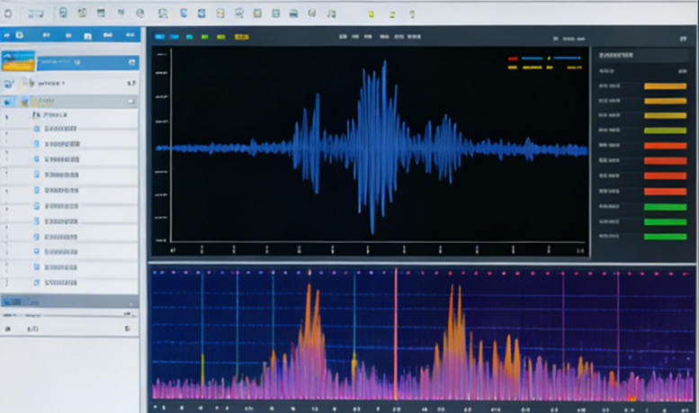

在海洋资源勘探、水下装备测试、海洋环境监测等现代海洋工程场景中,水声信号采集面临多重技术挑战。传统系统存在多通道同步精度低、复杂环境适应性差、数据处理滞后、远程运维困难等问题,无法满足当前高分辨率、实时性、分布式监测的应用需求。
LabVIEW构建分布式多通道水声信号采集系统,适配浅海环境监测、水下声学设备性能测试、船舶声纳导流罩状态监测等核心场景,需求如下:
  • 支持 32 通道并行采集,采样率可达 2MS/s,同步精度控制在微秒级,适配水听器、加速度计等多类型传感器。
  • 具备强抗干扰能力,在盐雾、潮湿、电磁干扰环境下信号识别率≥98%,解调精度≤±0.08pm。
  • 实现实时数据处理、边缘端预警(响应时间≤500ms)与云端数据溯源,支持无人值守运维。
  • 兼容 TDMS 标准数据格式,可与船舶管理系统、海洋监测平台无缝对接,满足工业安全认证要求。
系统设计
1. 硬件协同架构
系统采用 “分布式采集节点 + 集中式管控中心” 架构,硬件选型与 LabVIEW 深度适配:
  • 采集节点:搭载 NI CompactRIO 控制器(集成 FPGA 芯片)与 PXIe-6363 数据采集卡,支持多通道模块化扩展,适配水下部署的针式水听器、应变传感器等设备。
  • 传输链路:通过以太网 + 光纤混合传输方案,实现采集节点与管控中心的高速数据交互,LabVIEW 内置 VISA 库自动完成硬件地址扫描与通信链路建立。
  • 管控中心:配置工业级服务器,集成数据存储、实时分析与可视化终端,支持多节点统一管控。
2. LabVIEW功能实现
LabVIEW 作为系统核心开发平台,通过图形化编程与专用工具库,实现全流程功能落地:
  • 多通道同步管控:调用 LabVIEW DAQmx 驱动库,可视化配置各通道采样率、触发模式(边缘触发 / 电平触发),通过 FPGA 底层定制实现 32 通道时钟同步,避免信号相位偏差。
  • 实时数据处理:采用 “生产者 - 消费者” 编程模式,生产者 VI 实时采集传感器信号并缓存至 FIFO 队列,消费者 VI 异步执行滤波、FFT 频谱分析、多频率声场参数提取等操作,避免高采样率下的数据丢失。
  • 分布式协同管控:借助 LabVIEW 网络发布模块,实现多采集节点的远程参数配置与状态监测,若节点通信中断,自动触发 “设备重扫 VI” 重建连接并记录故障日志。
  • 数据管理与可视化:原生支持 TDMS 数据格式,自动关联采集数据与设备姿态、环境参数,通过 LabVIEW 前面板设计自定义可视化界面,实时展示时域波形、频域频谱、瀑布图等分析结果,支持数据一键导出至 DIAdem 进行深度后处理。
LabVIEW优势
1. 高效开发与快速迭代
LabVIEW 图形化编程模式简化了硬件集成与逻辑设计,无需复杂底层代码编写,即可通过拖拽控件、搭建数据流框图完成多通道采集、实时分析、远程通信等功能模块开发,将系统原型开发周期缩短 40% 以上。相比传统 DSP-based 设计,大幅降低了编程与调试难度。
2. 高精度同步与抗干扰能力
通过 LabVIEW  NI 硬件的深度协同,借助 FPGA 可编程逻辑与内置同步时钟模块,实现分布式节点间的微秒级同步采集。同时,LabVIEW 提供丰富的数字滤波工具库,可快速集成自适应滤波、带通滤波算法,有效抑制水下多径干扰、电磁干扰,保障信号采集精度。
3. 灵活拓展与跨平台兼容
LabVIEW 支持 PXICompactDAQ 等多系列硬件模块扩展,可根据场景需求增减采集通道或更换传感器类型,无需重构核心程序。其原生支持的 TDMS 数据格式可无缝对接船舶管理系统(SMS)、海洋环境监测云端平台,同时兼容 SCADA 系统,满足跨平台数据共享需求。
4. 可视化运维与智能预警
LabVIEW 前面板支持自定义运维界面,非专业操作员也可直观监控各通道状态、设备参数与分析结果。通过设置阈值触发逻辑,实现异常信号实时报警,结合历史数据趋势分析,为水下设备故障预判提供数据支撑。
