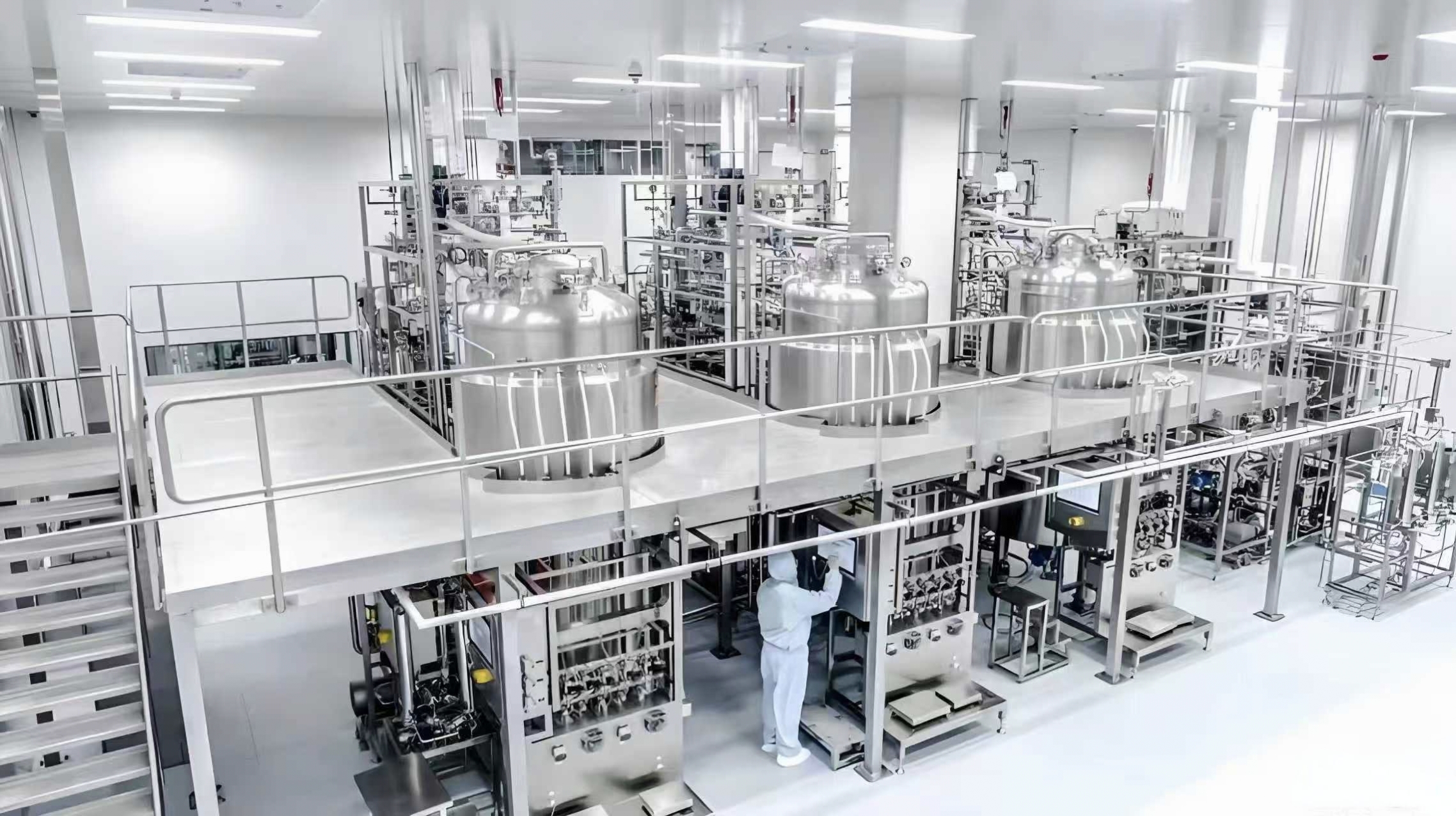

某大型医药生物制药企业专注于疫苗与生物制剂研发生产,核心环节如生物发酵、药品冻干等对温控精度要求极高,需保持在±0.1℃以内,且所有温度数据必须实时上传,以满足GMP认证中数据可追溯、过程可监控的严格要求。原产线采用欧姆龙E5CC-DN温度控制器(DeviceNet协议),而新增的西门子S7-1200 PLC系统采用ProfiNet协议,两者协议不兼容,导致温度数据无法上传至PLC,也无法实现远程控制与参数设置,严重影响生产自动化与数据管理效率。为解决这一难题,企业最终选用塔讯TX 131-RE-DNM/PNS工业级协议转换网关。该网关可实现DeviceNet与ProfiNet双向协议转换,具有高稳定性、配置简便、适应严苛工业环境等特点,完全符合医药生产场景需求。

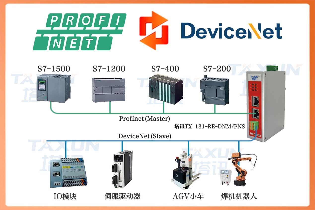

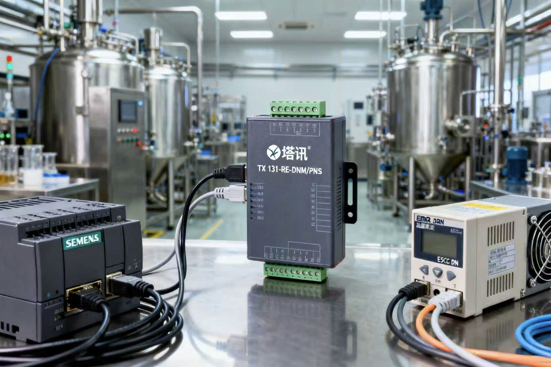

1.协议转换网关:塔讯 TX 131-RE-DNM/PNS,支持 DeviceNet 主站与 ProfiNet 从站双重角色,通讯速率可调,具备过流、过压保护功能。
2.PLC 设备:西门子 S7 - 1214C,作为 ProfiNet 主站,负责整个控制系统的逻辑运算和指令下发。
3.温度控制器:欧姆龙 E5CC - DN,共 20 台,分布在发酵罐、冻干机等关键设备上,采用 DeviceNet 协议,实现对各点位温度的精准采集与本地控制。
4.辅助设备:西门子交换机 SCALANCE XB005,用于 ProfiNet 网络信号传输;DeviceNet 总线电缆(屏蔽双绞电缆),保障 DeviceNet 网络稳定通讯。

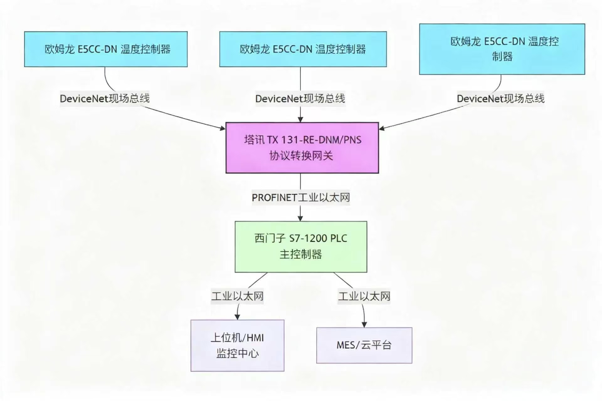

1.ProfiNet 侧接线:将西门子 S7 - 1214C PLC 的以太网口通过网线连接至西门子 SCALANCE XB005 交换机,塔讯TX 131-RE-DNM/PNS网关的 ProfiNet 以太网口同样接入该交换机,形成 ProfiNet 局域网。网关 ProfiNet 侧采用 RJ45 接口,支持 10/100M 自适应以太网速率。
2.DeviceNet 侧接线:塔讯TX 131-RE-DNM/PNS协议转换网关 DeviceNet 接口通过屏蔽双绞电缆与 20 台欧姆龙 E5CC - DN 温度控制器的 DeviceNet 接口串联,网关作为 DeviceNet 主站,所有温度控制器为从站。接线时严格按照 DeviceNet 总线标准,终端电阻接入总线两端,确保信号稳定,屏蔽层接地处理,防止电磁干扰。
3.供电配置:网关采用 DC24V 供电,与 PLC 共用同一套工业电源,确保供电电压稳定,避免因电压波动导致通讯中断。
(二) 软件配置
1.ProfiNet 从站配置(西门子博途软件):打开博途 TIA Portal 软件,新建项目并添加西门子 S7 - 1214C PLC 型号。导入塔讯TX 131-RE-DNM/PNS协议转换网关 GSD 文件,在 ProfiNet 网络中添加该网关作为从站,设置网关的 ProfiNet 设备名称和 IP 地址,与 PLC 在同一网段。分配输入 / 输出(I/O)地址,将温度控制器的温度数据、运行状态等映射到 PLC 的输入地址区,将 PLC 的控制指令映射到网关的输出地址区,完成 ProfiNet 侧通讯配置。
2.DeviceNet 主站配置(塔讯专用配置软件):安装塔讯 TX131 系列网关配套的 DeviceNet 配置软件,通过网线连接网关进行参数配置。在软件中设置网关为 DeviceNet 主站模式,扫描并添加 20 台欧姆龙 E5CC - DN 温度控制器,逐一设置每台设备的 DeviceNet 节点地址。配置数据映射关系,将温度控制器的测量值、报警状态等数据上传至网关,同时接收来自 PLC 的控制指令,实现双向数据传输。

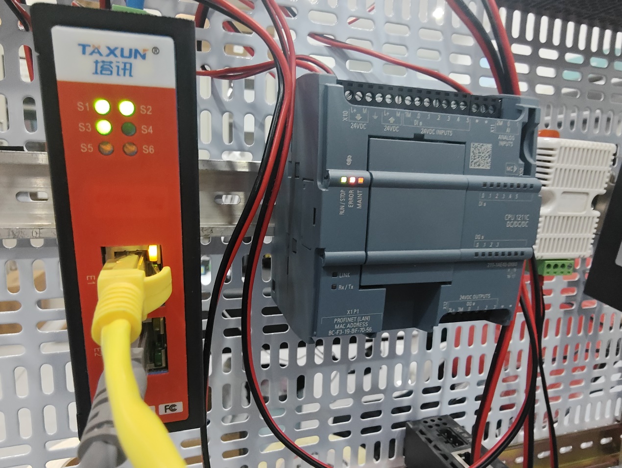

1.单点调试:分别测试每台欧姆龙 E5CC - DN 温度控制器与网关的通讯状态,通过塔讯配置软件查看温度数据是否准确上传,手动发送控制指令测试控制器是否正常响应。
2.网络联调:启动西门子 S7-1214C PLC,在博途软件的在线监控界面查看网关上传的温度数据,验证数据传输的实时性和准确性。通过 PLC 下发温度设定值、启停指令,观察温度控制器是否同步执行,确保整个控制系统运行正常。
3.稳定性测试:连续运行系统 72 小时,监测网关通讯状态、数据传输稳定性以及设备运行情况,期间无通讯中断、数据丢失等问题,满足医药生产 24 小时连续运行的需求。
