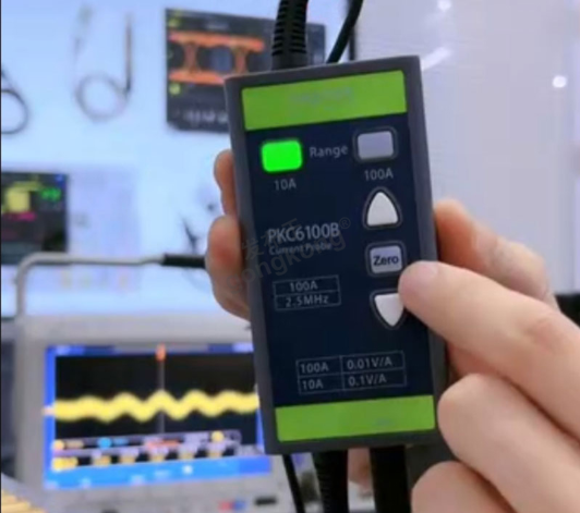

在开关电源性能评估体系中,冷启动峰值电流是核心关键指标之一,其直接表征电源长期断电后首次启动瞬间的电流冲击特性。精准测量该参数,是保障电源本体及周边关联电路安全稳定运行的重要前提。本文将系统阐述如何利用普科科技PKC6100A交直流电流探头,实现开关电源冷启动峰值电流的高精度测试。
一、测试原理概述
开关电源的冷启动,特指其经过足够时长断电(通常不低于30分钟),内部电容等储能元件完全放电后,首次接入供电电源的启动过程。启动瞬间,输入电容需快速完成充电,同时启动电路同步启动,在此双重作用下会产生短时大电流,即冷启动峰值电流。该电流持续时间极短,通常处于几十至几百微秒量级,因此必须采用具备高带宽与快速响应能力的测量设备才能精准捕获——普科科技PKC6100A交直流电流探头恰好契合这一测试需求。其核心作用是将大电流信号转换为示波器可识别的电压信号,通过与示波器协同工作,完成冷启动峰值电流的完整测量。

PKC6100A交直流电流探头:核心测量部件,具备高精度、1MHz以上高带宽及纳秒级响应速度,可精准捕获冷启动瞬间的瞬时大电流信号;
示波器:用于接收PKC6100A输出的电压信号,实现电流波形的实时显示与峰值记录,为避免信号衰减影响测量精度,示波器带宽需不低于100MHz

第一步,将PKC6100A交直流电流探头串联接入可调交流电源与开关电源的输入端之间,接线时需严格遵循电流流入标识方向,确保极性正确,避免因接线反向导致测量偏差;
第二步,采用专用同轴电缆将PKC6100A的输出端与示波器通道1连接,连接完成后,开启示波器探头补偿功能,使其与PKC6100A的灵敏度参数(常规为1mV/A10mV/A)精准匹配;

示波器参数:将带宽设定为≥100MHz,时基调整为50μs/div,以清晰呈现冷启动瞬间的电流波形细节;触发方式设置为上升沿触发,触发阈值设定为略高于开关电源待机电流(如1A);同时开启峰值检测模式(Peak Detect),确保能精准捕获最大瞬时电流值;
PKC6100A参数:根据开关电源额定电流选择适配量程。若开关电源额定电流较小,可选用小量程以提升测量精度;若预估冷启动峰值电流较大,则需选用较大量程,避免信号削波失真,具体量程选择可参考探头技术手册(datasheet)的推荐范围。
