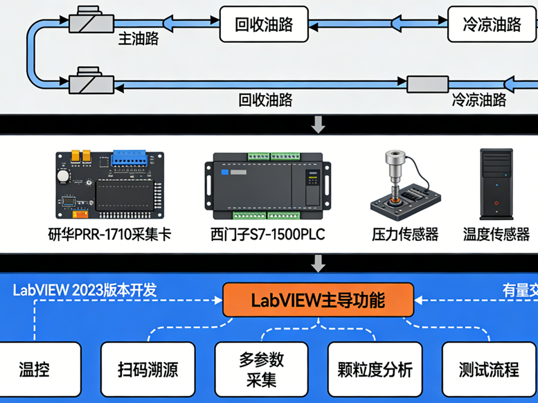

系统总体
系统采用 “液压执行层 + 电控采集层 + 软件分析层” 三层架构,LabVIEW 作为核心软件平台,承担数据处理、逻辑控制、界面交互及报表生成等核心功能。
  1. 液压执行层:包含主油路、回收油路及冷却油路,配置高精度流量计(0.5-25L/min)、比例溢流阀、风冷却器及颗粒度检测仪,为测试提供稳定的液压环境;
  2. 电控采集层:由研华 PCI-1710 采集卡(6 路模拟量输入、2 路模拟量输出)、西门子 S7-1500 PLC、压力 / 温度传感器、扫码枪组成,通过 OPC UA 协议实现 LabVIEW 与 PLC 的高速通讯(通讯延迟≤10ms);
  3. 软件分析层:基于 LabVIEW 2023 版本开发,采用模块化设计思想,划分为 6 大核心功能模块,所有模块通过状态机架构实现灵活调度。
