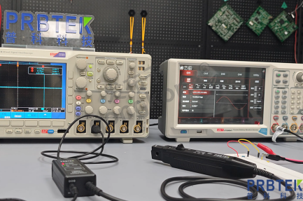

1. 设备选型与校验
本次测试选用PKC7050高频电流探头(量程±50A,带宽DC~50MHz),其宽频带特性可精准捕获启动电流中的高频谐波成分。测试前需完成三项核心准备:一是检查探头钳口清洁度,确保无杂物附着,同时核查探头线缆是否存在破损、老化等问题;二是利用示波器自检功能校验测量通道精度,确保测量误差控制在1%以内;三是在无负载连接状态下,对电流探头执行消磁调零操作,消除零点漂移对测量结果的影响。
2. 电机与测试环境适配
被测对象为3kW三相异步电机(额定电流6.8A,启动电流预估40~50A)。测试前需断开电机与驱动器的连接,采用绝缘电阻表检测绕组绝缘电阻,确保其数值>500MΩ,避免绝缘不良影响测试安全性与数据准确性。测试环境需远离电焊机等强磁场干扰设备,工作台铺设绝缘垫,操作人员全程佩戴绝缘手套,保障测试过程安全。
三、探头与示波器参数设置
为避免启动电流峰值导致测量饱和,将PKC7050探头量程切换至50A档位。示波器参数匹配设置如下:垂直灵敏度设为1V/div(对应探头10A/div的电流转换比),确保电流波形完整显示;时基设为10ms/div,可清晰捕获启动过程的瞬态变化;触发方式选用上升沿触发,触发电平设定为10A(略高于电机额定电流),确保示波器精准触发启动电流信号采集。
四、测量流程与操作规范

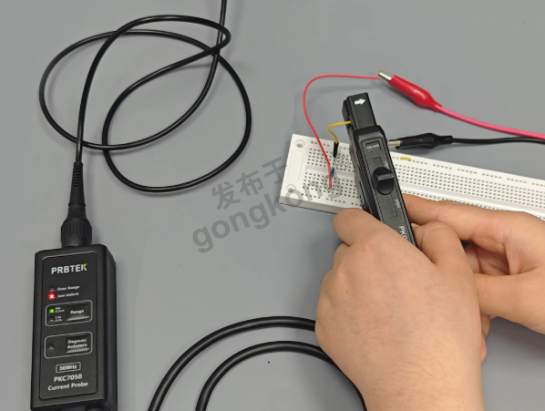

1. 测试回路搭建
首先关闭驱动器电源,保障接线安全。将PKC7050探头钳口精准卡在电机U相绕组与驱动器的连接线上,确保导体处于钳口中心位置(导体偏移会导致磁场检测不均,增大测量误差)。随后通过BNC线缆将探头输出端连接至示波器CH1通道,探头接地端需直接与驱动器保护地连接,且接地线长度控制在10cm以内,减少接地环路引入的干扰。
2. 电机启动与数据采集
启动驱动器,确保电机在额定电压条件下启动,示波器将根据预设触发条件自动捕获并记录启动过程的电流波形。为保障数据可靠性,连续采集3组启动电流数据,要求组间重复性误差<2%。采集过程中重点记录核心参数:启动峰值电流(Ipeak)及对应出现时间(tpeak)、电流从峰值衰减至额定电流的耗时(tfall)、波形中高频振荡的频率与幅值(该参数可反映驱动器开关特性)。
