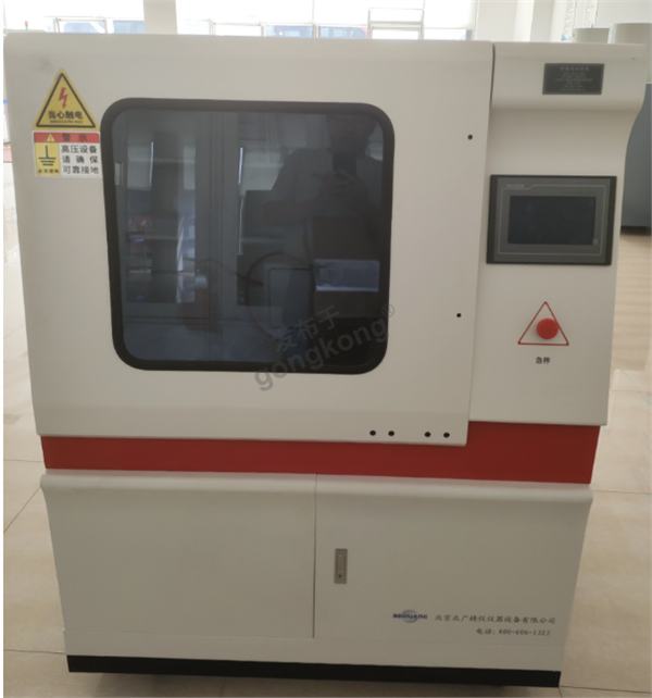

一、简介
    GB/T1411-2002耐电弧测试仪定制是适合GB1411-2002《固体电工绝缘材料高压小电流间歇耐电弧试验方法》、IPC650、IEC 61621、ASTMD495标准,并适合JEC 149、UL 746A等试验方法。GB/T1411-2002耐电弧测试仪定制应用于电机、电器和家用电器等行业的电工用塑料、树脂胶和绝缘漆等绝缘材料的耐电弧性能评定主要适用于固体绝缘材料如:塑料、薄膜、树脂、云母、陶瓷、玻璃、绝缘油、绝缘漆、纸板等介质的耐电弧性能测试;
二、参数
主要技术要求:
1、输入电压:交流 220 V
2、输出电压:交流 0--20 KV ;
3、电器容量:2 KVA
4、试验方式:间歇电弧,连续电弧
5、试验电流:10MA-20MA-30MA-40MA可选
6、试验电压控制误差: 优于2%
7、电弧通断时间误差: <5ms
8、试验电压连续可调: 0--20 KV
9、电流控制精度:优于±10%
10、电流测试精度:优于±1.5%
11、电流对试验压力:0.5±0.05N
12、电极规格:不锈钢板状电极 25.4mm*12.7mm*0.15mm    钨钢电极 ¢2.4mm*70mm               电极配置角110度               重量:50G
13、电极距离:6.35±0.1mm(可调)
14、安全防护措施:(1)超压保护             (2)过流保护
(3)短路保护           (4)安全门开启保护              (5)软件误操作保护
