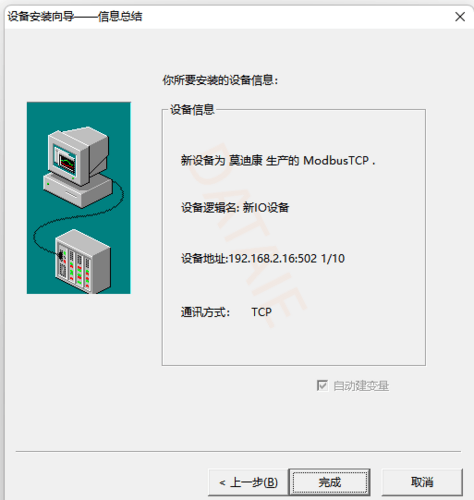

1. 创建一个工程,输入名称,点击是
2. 添加2台PLC,以及相关协议

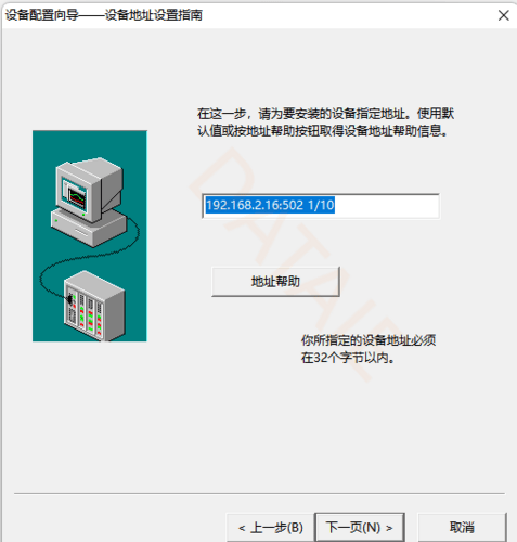

3. 设置AB820的地址
设备地址格式:192.168.2.16是PLC地址;502默认端口号;1是单位ID;10是超时时间。
4. 通讯参数设置(选择默认)
另外一台PLC(192.168.2.17)配置方式相同。

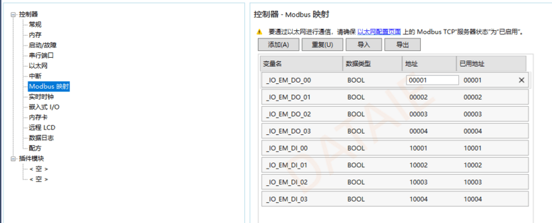

四、PLC程序的下载
1. 新建工程,并如下图所示
2. 控制器-Modbus映射
3. 下载程序到CPU
