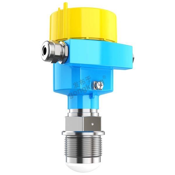

地下水温水位测量仪.jpg地热井水位测量仪
