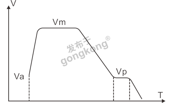

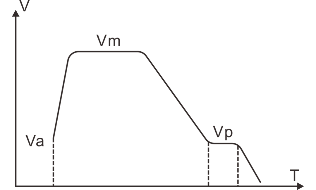

如上图所示,重点想实现的功能为最大速度结束时能以一个很低速度靠近结束点。
运动过程分为两段,MOVESP分为两段,第一段以FORCE_SPEED进行规划加速到Vm,第二段以最大速度MOVELIMIT进行规划,使用软着陆速度Vp低速运行
采用S型算法规划加减速过程,使得速度变化连续平滑

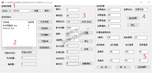

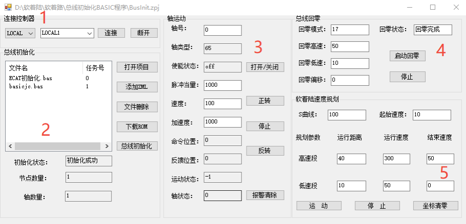

测试例程使用步骤:
1.选择控制器LOCAL连接方式。填入LOCAL+卡号连接后,点击连接。
2.对总线进行初始化。调用已经配置好的RTSys项目,点击打开项目,打开后下载ROM,初始化成功会在初始化状态显示,并且识别节点数量和轴数量。
3.对轴进行参数设置。根据驱动器一圈脉冲数和螺距设置好脉冲当量,设置合理的速度与加减速度,例程中减速度默认与加速度一致。
4.根据实际情况,选择驱动器回零模式进行回零。
5.接下来对软着陆轨迹进行规划。如下图,分成两段规划:
第一段为高速运动,靠近加工点,运动距离40,运行速度为300,结束速度为50;
第二段为软着陆加工段,以50速度加工距离为10,加工完成减速到0。

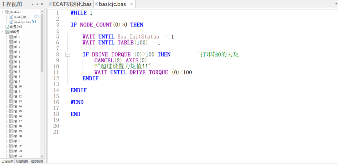

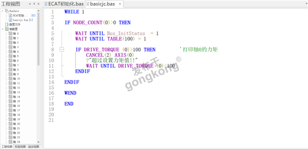

同时,利用MotionRT750的快速交互优点,basic程序中编写了驱动器的力矩检测,当运动前将TABLE(100)置1,开始检测到超过设置的最大值,会停止运动。

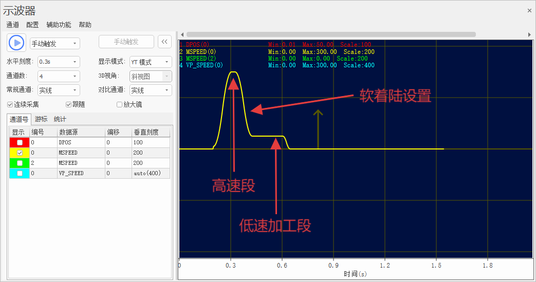

通过示波器采集的运动曲线可以清晰展示软着陆效果:
(1)运动初期以较高速度运行,提高效率;
(2)接近目标位置时自动切换至低速模式;
(3)速度平滑过渡,无突变或冲击;
(4)最终以极低速度精确到达目标位置。
