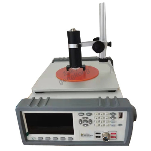

GB/T3048.3电线电缆半导电橡塑电阻测试仪是一种专业用于测量材料表面电阻的精密工具。该测试仪器在电子制造、半导体行业、研究和教学等领域有着广泛的应用。
GB/T3048.3电线电缆半导电橡塑电阻测试仪是运用四探针原理测量方块电阻的专用仪器,电阻率和电导率同时显示。仪器测试范围0.0001mΩ~10.0000MΩ,最小分辨率0.1uΩ,电阻的测量精度为±0.01%rdg.±0.001%f.s,方阻的测量精度为±2%rdg.±0.01%f.s,可用于测试半导体、金属涂层以及导电薄膜等材料的电阻和电阻率。仪器具有高速的测试线异常检测功能和极短的测量周期,能确保每次做出高速可靠的分选。仪器可自由配置成多档分选,外部控制接口可配置成NPN/PNP。适合于各种信号接口的自动产线。
GB/T3048.3电线电缆半导电橡塑电阻测试仪使用开尔文测试夹直接测试电阻器直流电阻;使用四探针治具测试片状或块状半导体材料、金属涂层以及导电薄膜等材料的电阻和电阻率;双电测原理,提高精度和稳定性;测试探头直排和矩形可选,标配RS232/485、LAN、Handler接口,可搭配上位机软件查看和记录测试数据。
