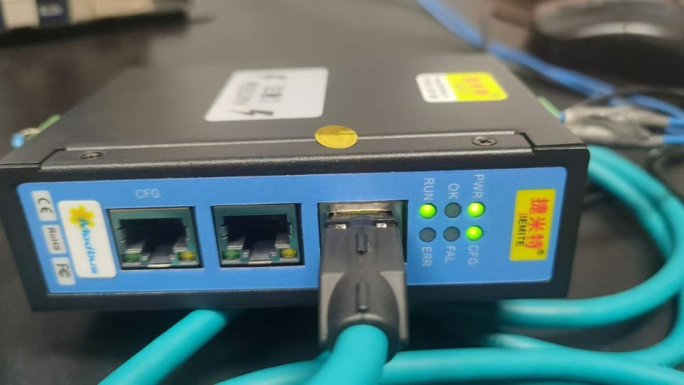

DeviceNet转ProfiNet协议转换网关实现西门子1500 PLC与液位传感器通讯在船舶压载舱的应用案例(图1)
一、 项目背景
“华顺18”轮为2012年建造的3.8万吨级散货船,压载舱液位原采用ABB ACS400系列变频器+DeviceNet总线方式接入AB 1747-L551 PLC。2024年船级社换证检验时,船东决定把主控系统整体升级为西门子S7-1500系列,以满足后续加装压载水处理装置(BWMS)时的数据瓶颈。若全部更换液位传感器,需把6个双层底舱、2个边舱共48台IFM LMT1100点式液位计(DeviceNet从站)拆掉,重新铺设电缆并加长不锈钢保护管,。为节省工期与成本,设计院提出“保留DeviceNet传感器,新增协议转换网关”的思路,最终选用捷米特JM-PN-DNTM工业级协议转换网关,实现S7-1500 PLC(Prof iNet主站)与IFM LMT1100(DeviceNet从站)的透明通信。
