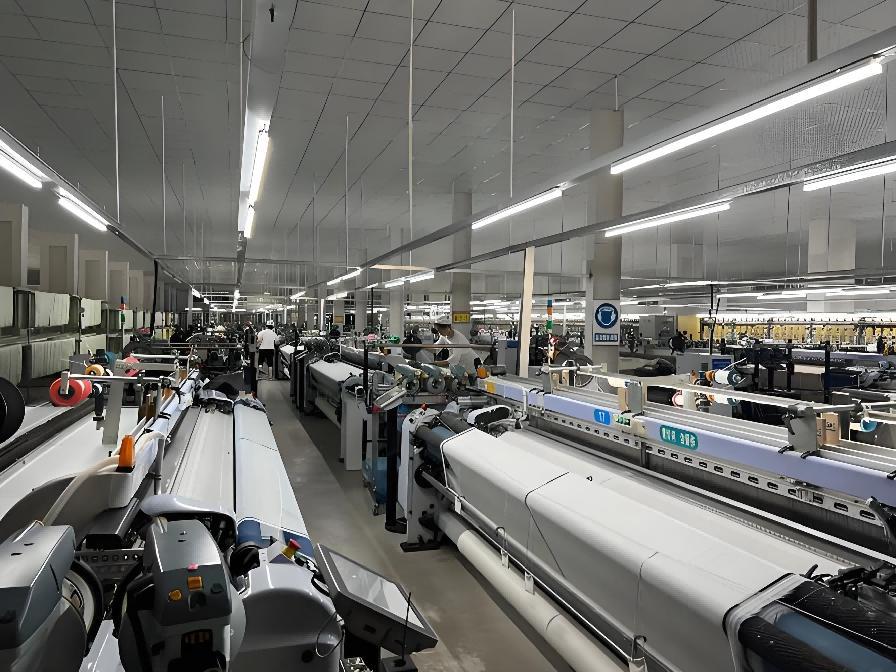

一、项目背景
华东某龙头纺织机械厂在“十四五”数字化升级规划中,新建一条高速气流纺纱线。该线核心控制单元选用西门子S7-1500 PLC(6ES7 515-2AM01-0AB0),通过ProfiNetIRT周期≤4 ms的伺服轴完成纱筒横动、卷绕等动作;而执行层大量采用SMC VQ1000-DN系列DeviceNet总线型电磁阀岛(共计18组,带96只线圈),用于控制捻接、切丝、吸废等气动回路。由于控制器仅支持ProfiNet,而电磁阀仅支持DeviceNet,两种协议物理层、数据层完全不同,直接通信无望。若整体更换电磁阀,将造成30万元额外成本与两周停机,被工艺部门否决。最终,工厂决定引入捷米特JM-PN-DNTM工业级协议转换网关,让PLC把网关当成“ProfiNet从站”,网关再把电磁阀当成“DeviceNet从站”,实现异构总线的透明传输。

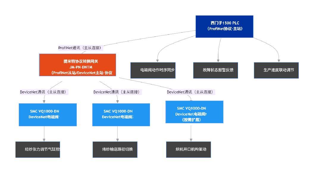

二、网络拓扑与硬件连接
1. ProfiNet侧
· PLC型号:西门子S7-1500 1515-2PN,固件V2.9,IP 192.168.0.1,周期2 ms
· 交换机:西门子SCALANCE XB208,千兆上行至MES
· 网关ProfiNet端口:RJ45,支持IRT,站名“JM_GW”,IP 192.168.0.10
DeviceNet转ProfiNet协议转换网关实现西门子1500 PLC与电磁阀通讯在纺织机械厂的应用案例(图3)
2. DeviceNet侧
· 网关内置可配置主站,符合ODVA规范,支持0-63节点,125 k-500 k bps
· 电磁阀:SMC VQ1000-DN,每阀岛自带4路双线圈,节点地址依次为10-27
· 总线供电:24 VDC 4 A,干线采用5芯屏蔽电缆(2×电源+2×信号+1×屏蔽),分支长度≤1 m,两端各配120 Ω终端电阻

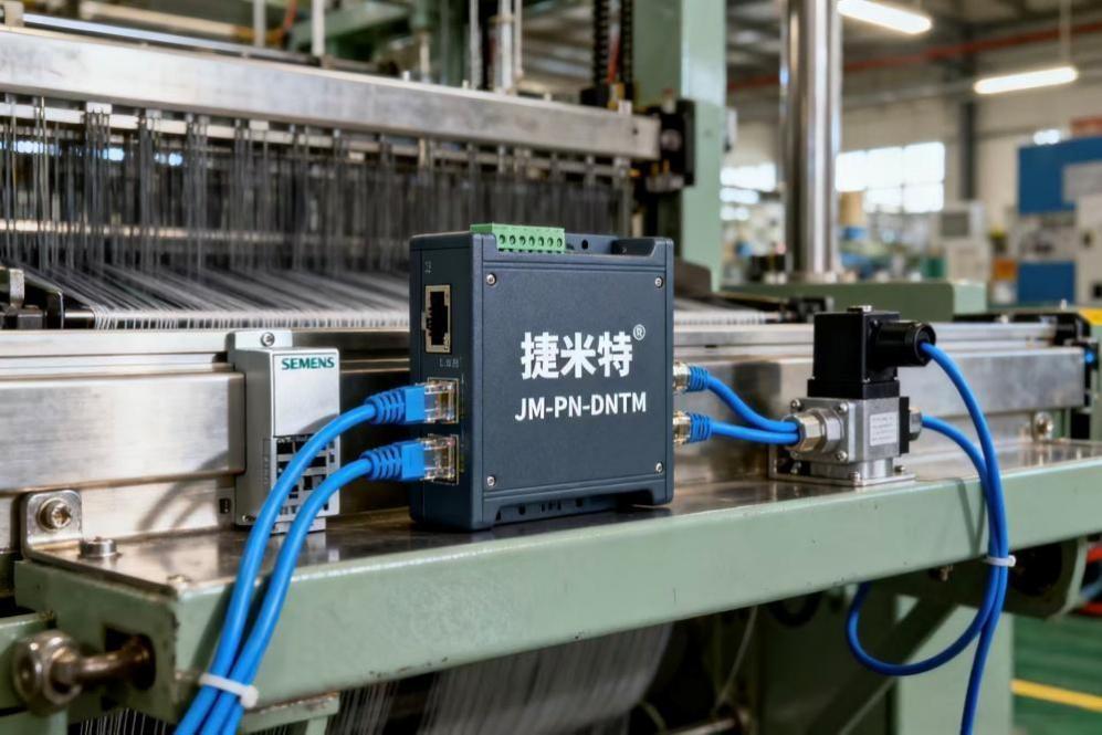

3. 电气柜布置
· JM-PN-DNTM网关安装在控制柜右侧35 mm DIN导轨,24 VDC冗余供电,功耗<3 W,左右留50 mm散热空间;Profinet与DeviceNet端口分上下排布,避免串扰。
