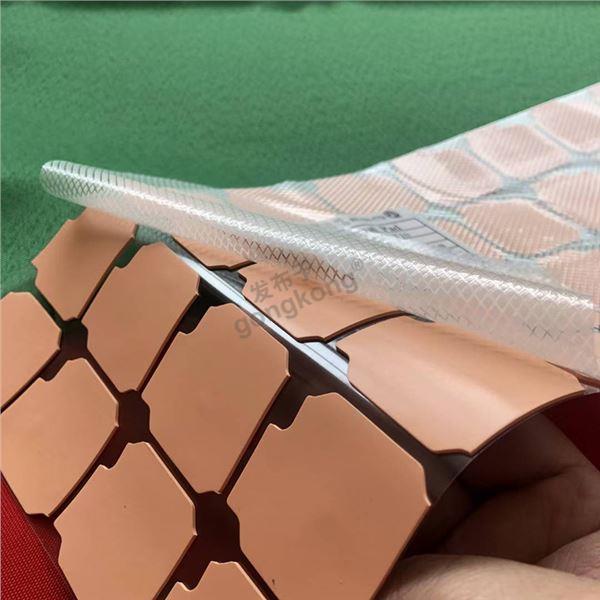

导热硅胶片的特性与优势
导热硅胶片是一种采用软性硅胶导热材料制成的界面缝隙填充垫片,具有良好的导热能力、绝缘性能、柔软而富有弹性等特点。
它被置于功率发热器件与散热结构件之间,将功率模块产生的热量有效地传递到散热部件,实现系统散热。
与传统的散热方案相比,导热硅胶片具有多重优势:
卓越的热传导性能:导热硅胶片可以紧密贴合在芯片表面与散热基板之间,能减少接触热阻,以提高导热效率。
良好的填充效果:软性导热硅胶片材料的特性决定了其具有良好的填充效果,特别是采取一定的压缩量使用可以使得热阻更小,导热效果更好。
电气绝缘与减震:材料本身还具有良好的电气绝缘效果以及减震效果。
便于安装与使用:导热硅胶片的使用十分方便,不易损耗,便于散热模组的安装。产品本身可具有自粘性而无需额外表面粘合剂。

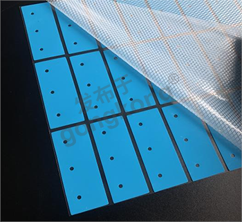

导热硅胶片在电源散热中的实施方法
正确的应用方法对发挥导热硅胶片的性能至关重要:
表面准备:确保安装表面清洁、干燥、无油污。
精准裁切:根据在PCB板上元器件大小进行裁剪,撕掉一面的保护膜,对准元器件进行粘接。
避免气泡:在粘贴过程中,如发现气泡或不平整需重复粘接过程保证应用质量。
适量压缩:采取一定的压缩量使用可以使得热阻更小,导热效果更好。
