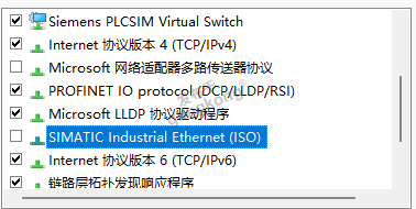

网络配置里Adapter V9的那个,属性里把SIMATIC这个取消勾选就行了
