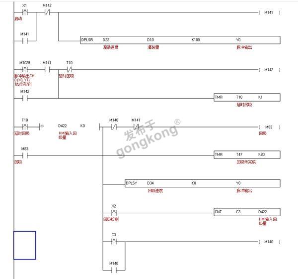

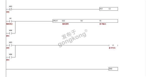

台达ES2的DPLSR脉冲指令,用信捷XD3 怎么编写,如下图台达程序,用信捷XD3怎么编写,求各位大神指点指点
在信捷XD3中可用PLSR指令实现台达DPLSR功能,具体写法:
PLSF K1000 Y0 //设置频率
DMOV K50000 D0 //32位脉冲总数
MOV K100 D10 //加减速时间(ms)
PLSR D0 D10 Y0 //启动脉冲输出
注:参数顺序与台达不同,需注意脉冲数(D0)和加减速时间(D10)的设定。
