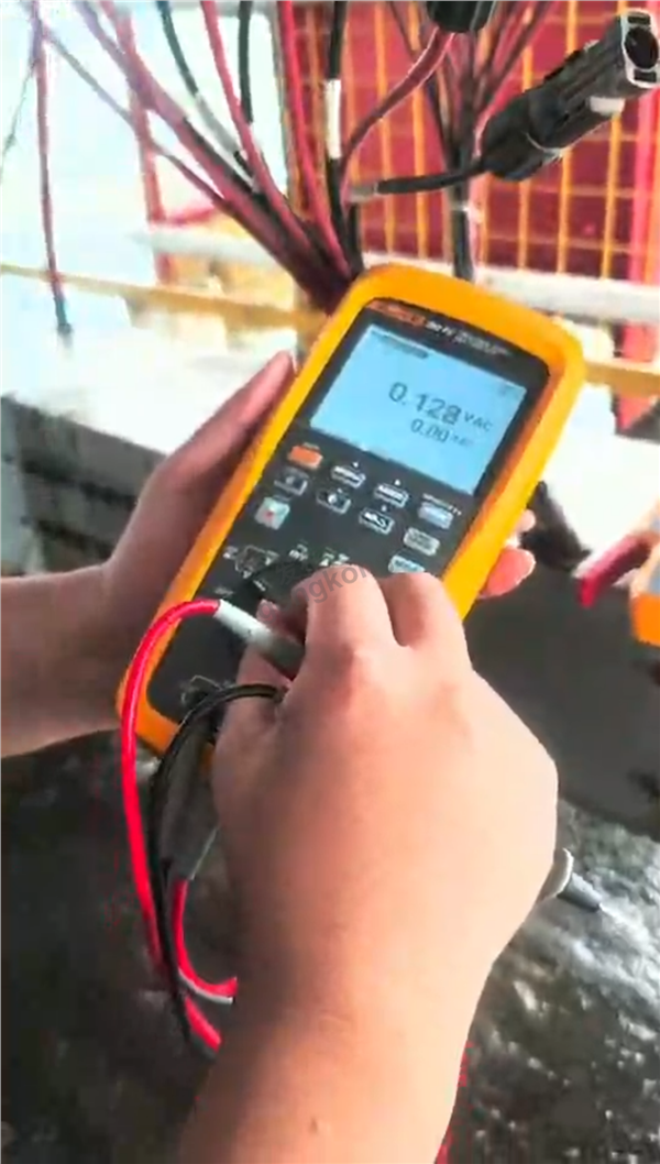

能够测量高达1500V的直流电压,对于我们光伏电站而言,这一量程非常实用,使用时感到十分安心。在交流和直流切换时,我改用了手动量程,切换过程迅速。
数据记录和储存功能也符合光伏运维现场的需求,相较于电脑保存数据,283FC通过蓝牙连接手机,将测量结果与手机同步,可远程查看数据,便于狭窄空间的测量,也方便数据的保存和共享。
在本次上海紫竹高新技术产业开发区项目巡检中,我是现场的运维人员,试用了福禄克283 FC万用表。主要利用它检测直流侧组串的电流、开路电压以及正负对地电压,同时也对交流电压进行了简单测量。
初次拿到福禄克283 FC这款万用表,它的外观就让人感觉挺专业的,外壳的材质和做工摸上去很扎实。握持时大小适中,手感极佳。开机速度很快,几乎是一按就亮,这点在需要快速投入工作的现场非常实用。
这块万用表在适用过程中整体感觉很不错,比我们平时用的国产表要好上手。给我印象最深的有两点:一个是正负极反接报警功能。我们测光伏组串开路电压时,正负极接反是常有事。以前用别的表,只会显示个负值,不留意就看漏了。福禄克这个表不但屏幕有提示,还会“嘀嘀”报警,非常直观,我们就能马上反应过来调换表笔,省时又安全。另一个是无线电流钳,测电流时不用插线,还能和电压一起测,干活利索多了。
在使用过程中,我通常选择自动量程,测量数值准确,没出现过问题。该设备能够测量高达1500V的直流电压,对于我们光伏电站而言,这一量程非常实用,使用时感到十分安心。在交流和直流切换时,我改用了手动量程,切换过程迅速。
总的来说,福禄克283 FC是一款设计用心、功能强大且非常实用的专业工具。它在关键细节上考虑得很周到,确实能帮助我们一线人员更高效、更安全地完成工作。
