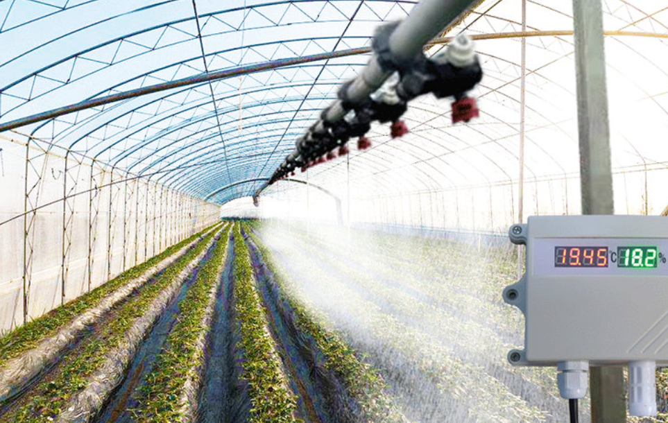

一、 案例背景与项目痛点
案例背景:
某大型现代农业示范基地,计划对其千亩高标准农田进行智能化灌溉改造。项目核心控制单元采用性能稳定可靠的欧姆龙NJ系列PLC,期望它能根据实时环境数据,自动决策并执行精准灌溉。田间部署了多类支持MODBUS TCP协议的物联网传感器,包括土壤温湿度传感器、气象站(监测光照、风速、降雨量)和阀门开度反馈装置。

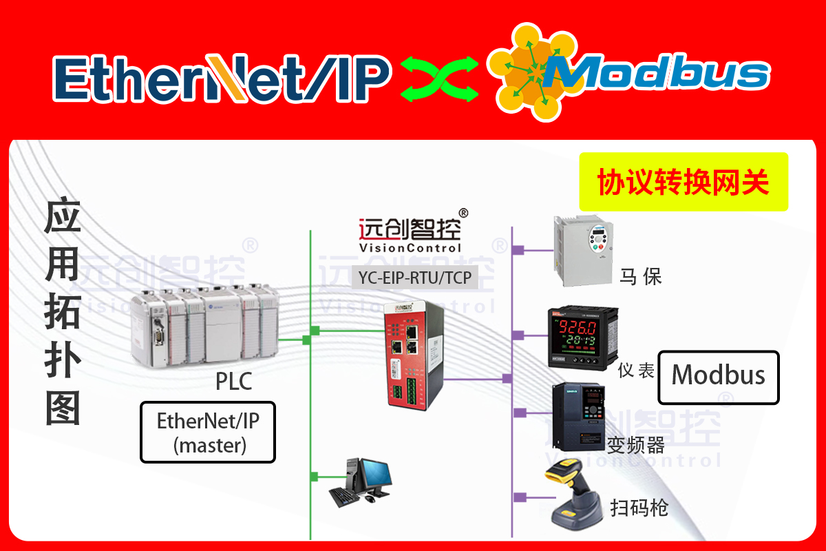

二、 解决方案:远创智控YC-EIP-TCP协议转换网关
面对上述挑战,我们引入了远创智控YC-EIP-TCP协议转换网关。这款产品不仅仅是一个简单的协议转换器,更是一个集成了数据采集器、协议转换和边缘计算网关能力于一体的工业网关
网关功能简介:
双向协议翻译:作为EtherNet/IP与MODBUS TCP之间的“专业翻译”,网关在EtherNet/IP侧作为从站,被欧姆龙PLC扫描;在MODBUS TCP侧作为主站,主动轮询连接的各传感器。
数据无缝映射:通过直观的配置软件,用户可将MODBUS传感器的寄存器地址(如保持寄存器40001)直接映射到欧姆龙PLC的全局变量或标签中,实现数据的透明传输。
强大的连接能力:一款物联网网关可同时与多个MODBUS TCP从站设备建立连接,高效整合分散的传感器数据,极大简化了网络结构。
边缘预处理:具备边缘计算网关的基本能力,可对采集的原始数据进行初步处理,如单位换算、量程缩放、数据滤波、越限报警判断等,减轻核心PLC的运算负担,提升系统响应速度。

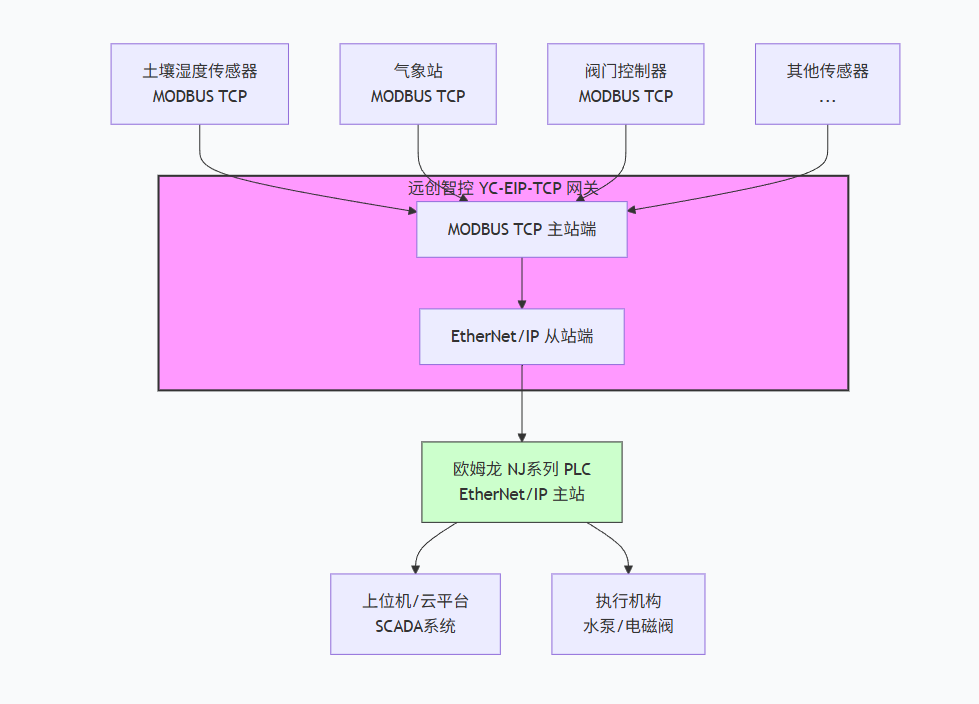

1. 系统拓扑重构
2. 实施过程
步骤一:硬件与网络连接。将网关的EtherNet/IP端口接入欧姆龙PLC所在的局域网;将各个MODBUS TCP传感器接入同一网络,或通过交换机与网关相连。
步骤二:欧姆龙PLC配置。在欧姆龙的Sysmac Studio软件中,导入网关提供的EDS文件,将网关添加为一个EtherNet/IP从站设备,并配置好输入/输出数据的大小(例如,分配100字节的输入和100字节的输出区域用于数据交换)。
步骤三:网关配置。使用远创智控的配置工具,进行关键设置:
1. 设置网关在EtherNet/IP网络中的站号。
2. 添加需要访问的MODBUS TCP传感器从站设备,填写其IP地址和端口号。
3. 建立映射表,将每个传感器的目标寄存器地址(如:土壤湿度值的保持寄存器地址40001)与欧姆龙PLC中分配的输入/输出数据的特定偏移地址进行绑定。
步骤四:程序设计。在欧姆龙PLC中,直接读写与网关映射好的全局变量,即可获取传感器数据或下发控制命令。例如,程序可以判断 `土壤湿度值` 变量,若低于阈值,则置位 `启动灌溉阀门` 变量。

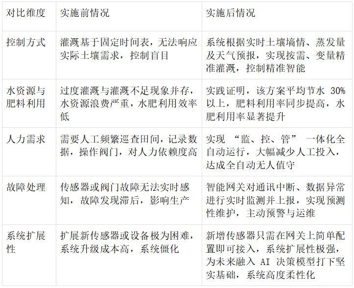

四、 应用效果与实施前后对比
