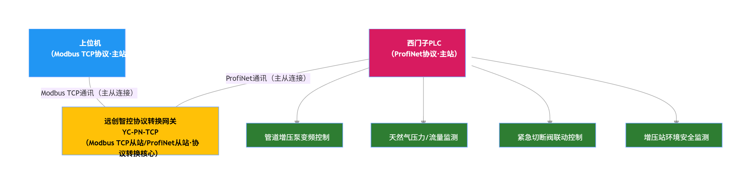

二、系统架构与设备连接
1. 系统组成
· 现场控制层:西门子 S7-1500 PLC,作为 ProfiNet 主站,连接多个 IO 模块、变频器、流量计、温度变送器等设备。
· 协议转换层:远创智控 YC-TCP-PN工业智能网关,作为 ProfiNet 从站与 Modbus TCP Server。
· 上位监控层:基于 Modbus TCP 协议的工业上位机系统,负责数据采集、远程监控、报警管理等功能。

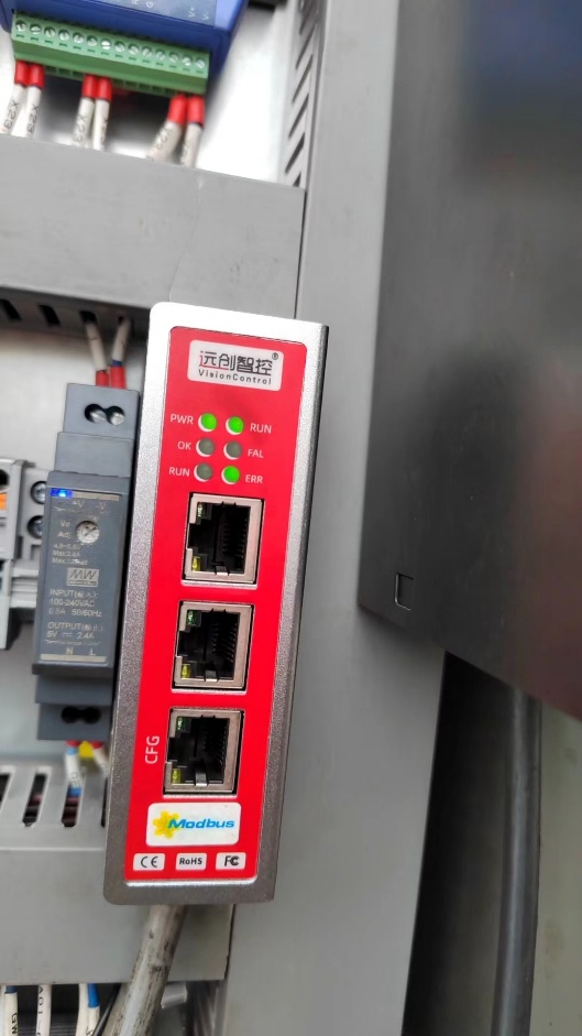

2. 网关连接方式
· ProfiNet 侧YC-TCP-PN工业级协议转换网关作为 ProfiNet 从站,通过以太网口连接至西门子 PLC,接收其下发的控制指令,并上传采集到的现场数据。
· Modbus TCP 侧YC-TCP-PN协议转换网关作为 Modbus TCP Server,向上位机提供标准化的寄存器数据接口,支持多种功能码(如 03H、04H、06H、10H 等),实现数据的双向读写。
该连接方式确保了 ProfiNet 网络与 Modbus TCP 网络之间的数据无缝转换,网关在整个系统中充当了“翻译官”的角色,保障了两端设备的稳定通信。

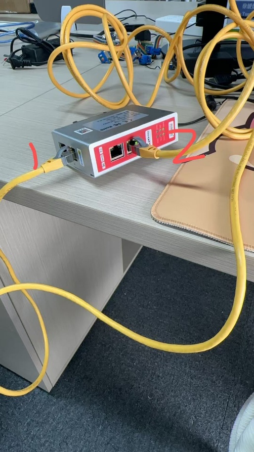

3. 上位机通信测试
在上位机系统中,使用标准 Modbus TCP 客户端工具(如 Modbus Poll)进行通信测试,验证数据读写是否正常。测试过程中,网关响应迅速,数据刷新周期小于 100ms,满足现场实时监控需求。
