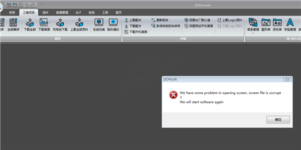

DOPSoft
We have some problem in opening screen, screen file is corrupt
1
We will start software again
,我重新官网下载,重新装系统都是不行,我是WIN7系统,我在别的WIN7系统装又可以,有人知道如何解决吗
DOPSoft
1
虚拟机里搞个纯净系统,安装试一试
一、弹窗中"screen file is corrupt",表示屏幕文件损坏。可能的原因包括:
1、屏幕文件在下载或传输过程中损坏,或者软件安装不完整。
2、在某些情况下,软件与系统的兼容性问题也可能导致此类错误,特别是在Windows 7系统上
运行较新版本的软件时。
二、在其他的win7上可以安装运行,那大概率是程序与该win7系统兼容性导致的。不同效果的win7版本一样?都是64位的?64位的兼容性
会相对更好些。
三、另外,可以尝试手动设置“程序的兼容性”,看看是否可以正常安装运行:
1、右键点击 DOPSoft 的快捷方式或 .exe 文件,选择 “属性”。
2、切换到 “兼容性” 选项卡。
3、勾选 “以兼容模式运行这个程序”,然后从下拉菜单中选择一个较早的 Windows 版本,
如 Windows XP (Service Pack 2) 或 Windows Vista。
如果程序需要管理员权限,可以同时勾选 “以管理员身份运行此程序”。
点击 “确定” 保存设置并重新运行程序。
