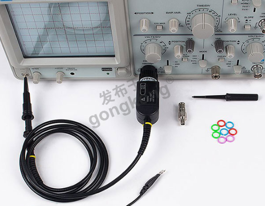

示波器探头衰减是什么?
示波器探头衰减,简单来说就是“信号缩小比例”。例如,常见的“10:1”衰减探头,可以将被测电路中的10V电压信号缩小为1V后传输给示波器;而“1:1”衰减探头则不缩小信号,直接传输。市面上主流探头的衰减比多为“1:1”“10:1”,部分高压探头可达“100:1”“1000:1”,衰减比通常标注在探头外壳上(如“×10”“×1”)。

方法1:直观检查法——无需额外设备,1分钟初步判断
适合现场快速排查,重点检查“标识、档位、外观”,排除基础错误:
1.查探头标识与示波器设置
探头外壳:确认衰减比标识(如“×10”“×1”),部分探头有可切换档位(如侧面有“×1/×10”拨杆),需确认档位是否在预期位置。
示波器设置:进入示波器“探头设置”界面,查看当前选择的衰减比是否与探头标识一致(例如探头标“×10”,示波器也要设为“×10”)。
关键提醒:若档位或设置不匹配,不是探头衰减异常,而是操作错误,调整一致即可。
2.检查探头外观与连接
外观:检查探头线缆是否有破损、断裂,连接器(如BNC头)是否氧化、变形(破损会导致信号传输中断,看似衰减异常)。
连接:将探头与示波器接口插紧,晃动线缆看示波器信号是否稳定(若信号忽强忽弱,可能是接触不良,需用酒精棉擦拭接口氧化层)。
3.测已知信号,快速验证
找一个“已知幅值的标准信号”(如电路板上的5V电源),用探头测量:
若探头为“×1”衰减,示波器应显示约5V信号。
若探头为“×10”衰减,示波器(已设“×10”)也应显示约5V信号。
判断标准:测量值与已知值误差≤±5%,则衰减正常;误差超10%,需进一步用其他方法验证。
