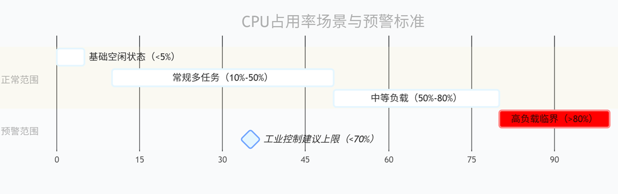

一、CPU 正常占用范围的界定
CPU 占用率指处理器在单位时间内处理任务的占比,其 “正常范围” 需结合使用场景判断:
  1. 基础空闲状态:系统无主动操作、后台进程较少时,CPU 占用通常应维持在 5% 以下。若持续高于 10%,可能存在异常进程(如病毒、后台服务异常唤醒),需通过任务管理器排查。
  2. 常规多任务场景:办公、网页浏览等轻负载操作时,CPU 占用一般在 10%-50% 波动;若同时运行视频编辑、编程编译等中等负载任务,占用率可能升至 50%-80%,此时系统仍能保持流畅响应。
  3. 高负载临界值:当 CPU 占用持续超过 80%(尤其是接近 100%)时,系统可能出现卡顿、输入延迟、程序无响应等问题,需优先终止非必要进程。对于服务器或工业控制设备,长期高负载还可能导致硬件过热、寿命缩短,因此需通过负载均衡或硬件升级将占用率控制在 70% 以内。
需注意,瞬时峰值(如程序启动时)的短暂高占用属正常现象,无需过度关注,关键在于避免 “持续高负载”。
