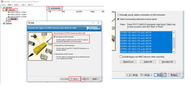

首先,确保计算机已安装必要的软件工具。最常用的是 NI MAXMeasurement &Automation Explorer),若未安装,需先前往 NI 官方网站下载并安装 NI VISA,也可选用其他兼容的客户端工具,这是实现设备识别与通信的基础前提。
打开 NI MAX 后,按照以下流程操作:在软件界面中找到 “设备和接口” 选项,点击 “添加网络设备。此时会弹出选择 LAN 资源类型的窗口,建议优先选择 “Auto-detectof LAN Instrument”(自动发现 LAN 仪器)选项,该功能可自动扫描本地子网内的 VXI-11LAN/LXI 仪器,操作更为便捷。
选择自动发现后点击 “下一步,软件会开始扫描本地子网中的设备。若扫描成功,会列出检测到的仪器资源,通常以“TCPIP0:xxx.xxx.xxx.xxx:instx::INSTR” 的格式显示。此时只需选中需要连接的仪器,点击 “下一步” 并完成后续设置,即可完成设备添加。
