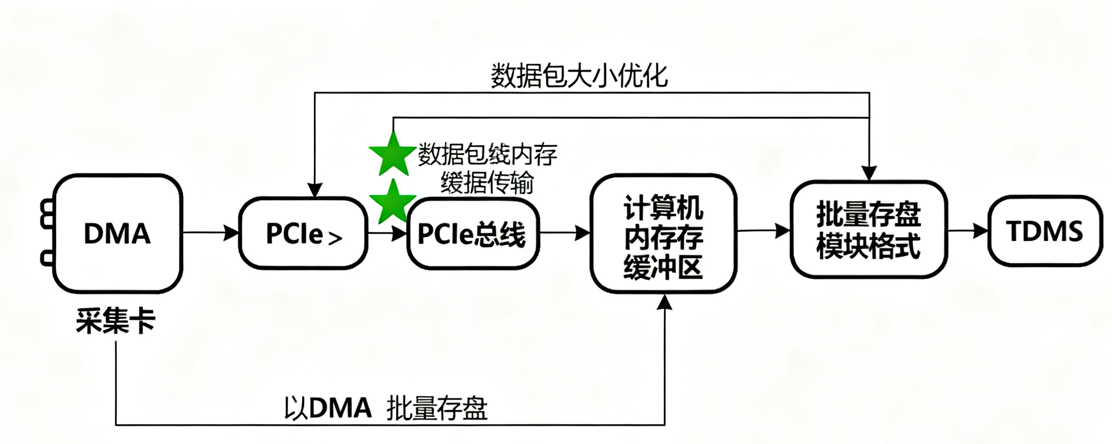

2. 传输协议优化
  • 启用采集卡的 “DMA 直接内存访问” 功能,绕开 CPU 直接进行数据传输,减少 CPU 干预带来的延迟。
  • 调整数据传输的数据包大小,避免过小的数据包导致协议开销增加,可通过采集卡驱动软件测试最优数据包长度。

  • 采用 “生产者 - 消费者” 设计模式,将数据采集、数据处理、数据存盘三个模块分离,通过队列传递数据,避免单线程阻塞导致的数据丢失。

  • 采用 “批量存盘” 替代 “单点存盘”,将采集到的数据缓存至内存缓冲区,达到设定大小(如 100MB)后再一次性写入硬盘,减少硬盘读写次数。
  • 选择高效的文件格式,优先使用 TDMS 格式存盘,该格式专为 LabVIEW 设计,支持高速写入和元数据关联,比 CSV、TXT 格式更适合海量数据存储。
