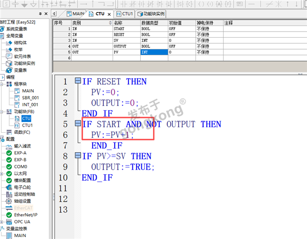

初学汇川ST语言,望各位大神指点!这里需要一个上升沿信号怎么编辑?

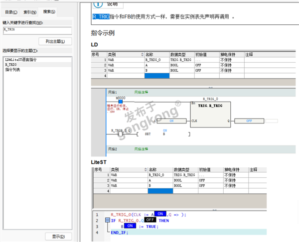

用 R_TRIG 这个指令
