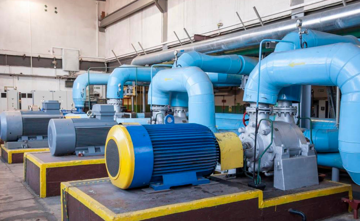

一、场景实施背景
某大型化工园区内,主厂区PLC控制系统需对3公里外的5台循环水泵进行远程控制。这些水泵负责园区冷却水循环,其启停状态直接影响生产设备的降温效率。
此前采用有线电缆传输控制信号,但3公里布线需穿越市政道路和河道,施工成本高且易受外界破坏,年均因电缆故障导致水泵失控4-6次,单次故障修复需6小时,造成生产车间降温不足,间接损失超10万元/次。为解决这一问题,园区引入远创智控YC-Bridge-WL无线数传模块,构建双链路冗余传输系统。

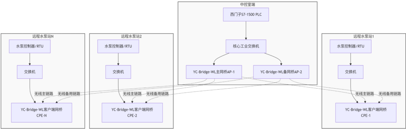

二、结构拓扑图
核心节点:主厂区PLC控制柜、5台水泵的本地控制箱(含继电器模块)。
· 设备部署
· PLC侧:2远创智控YC-Bridge-WL无线数传模块(主备模式),通过以太网接口连接PLC,外接15dBi高增益定向天线,安装于厂区30米高的信号塔上。
· 水泵侧:每台水泵控制箱旁安装2YC-Bridge-WL无线数传模块(主备模式),与控制箱内的继电器模块连接,配备12dBi定向天线,安装于8米高的水泥杆上,指向主厂区信号塔。
· 链路设计:主链路承担PLC与水泵的实时控制信号(启停指令)和状态反馈(运行电流、液位)传输;备链路同步传输加密备份数据,通过网桥内置的心跳检测机制实现毫秒级切换。

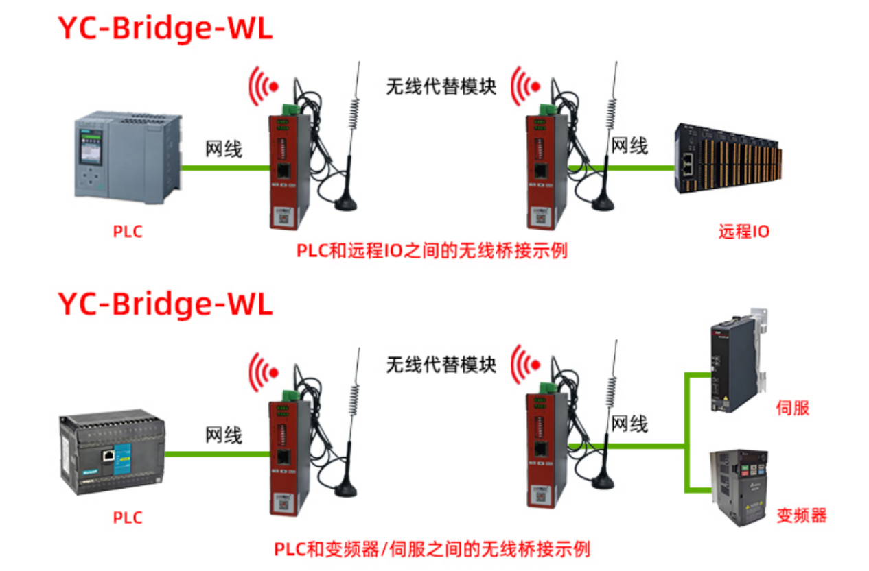

四、远创智控YC-Bridge-WL无线数传模块功能简介
该网桥专为工业长距离传输设计,核心功能如下:
· 双链路热备冗余:主备链路切换时间≤2ms,支持数据缓存与续传,确保控制指令零丢失。
· 强抗干扰能力:采用FHSS跳频技术,对10-2400MHz电磁干扰抑制比达90dBIP67防护等级可抵御粉尘和低压喷水。
· 长距离传输性能:视距传输距离达5公里,配备高增益定向天线后,可穿透两层砖混墙体,信号衰减控制在20%以内。
· 环境适应性:工作温度范围-40℃~85℃,抗振动等级达IEC60068-2-6标准,适应户外恶劣环境。

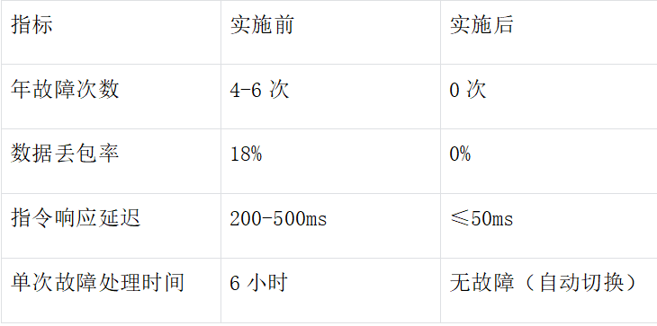

、实施前后效果对比
