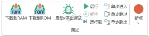

RTSys提供了调试工具用于追踪程序运行及各任务状态,同时支持实时全局监控变量的数值变化(自定义全局变量也可以添加到监控中,将变量名复制填入“监视”窗口即可)。
断点则是辅助程序调试的工具,可对怀疑问题的程序行前设置断点,再采用快速调试工具对单行单步进行运行调试。
紧急停止则用于紧急情况下立即停止程序运行和所有轴的运动。
进入调试时,RTSys提供了4种下载方式:
选择进入调试的方式后,即可打开任务与监视窗口。
1)任务窗口:用于查看任务的运行状态,任务所在的文件和任务运行行号。
2)监视窗口:监视项目中的变量,可以把全局变量和文件模块变量等有效表达式,局部变量不支持,程序运行时自动获取参数值显示出来。也可以在调试状态下,在程序编辑区域选择变量后点击右键“增加到监视”加入到监视内容,或通过双击监视内容名称来修改或增加监视项。
进入调试后可使用快速调试工具进行调试,工具栏介绍如下表:
8.png当程序与控制器不一致或是对程序进行再修改后没有及时下载,会导致调试指定的行号产生偏移。
8.png程序暂停时当前已经进入缓冲区的运动并不会暂停。
