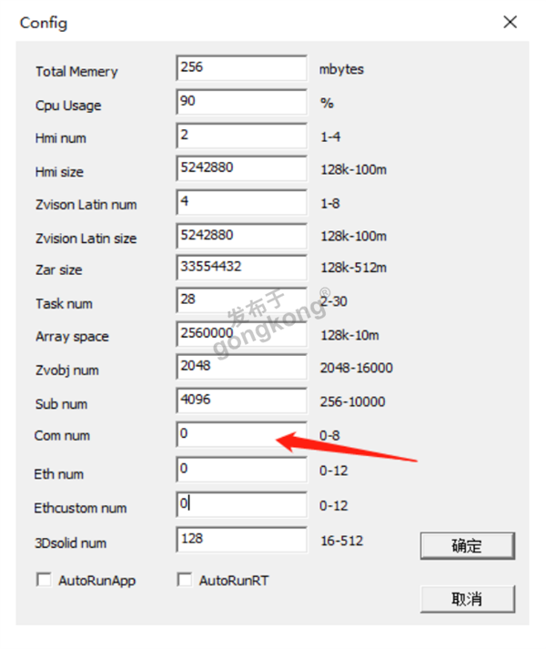

1.设置串口数量;

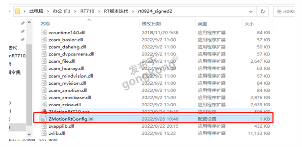

2.在配置文件中设置port口编号对应的串口编号,在RT文件夹中找到配置文件后打开。

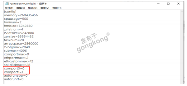

3.打开文件后修改comport,左边为port口,右边为对应的com口;
例如:如图为port口对应com0port口对应com1,保存修改,关闭RT软件重新打开,可以正常启动就是串口已成功打开。

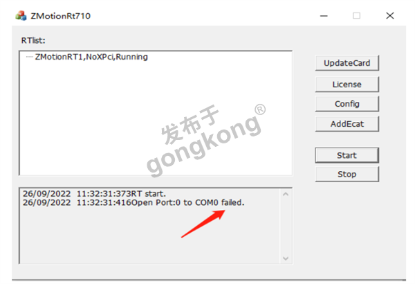

以下情况表示串口打开失败,切记要在设备管理器中确认进行通信的串口的编号;
